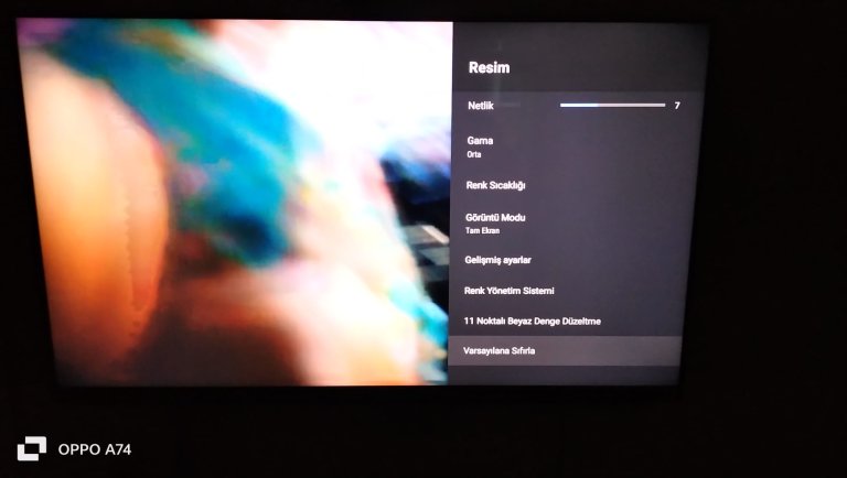

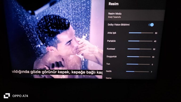

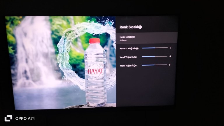

Dostum benim tv Grundig. Tavsiye edebileceğin görüntü ayarları varsa denemek isterim bir sürü özellik kafamız karıştı ayarlayacağız derken :) 4k film izlerken ayrı digiturkten canlı maç yayını izlerken ayrı ayarlar hazırlamak lazım
Merhaba
Ben aşağıdaki resimlerdeki ayarları kullanıyorum. TV yayın görüntüleri gayet net ve yumuşak. Gözlerimizi hiç rahatsız etmiyor.
Ek olarak: Resimlerde NETLİK AYARI diye bir seçenek var. Ben 7 seviyesinde kullanıyorum. O ayar yüksekte olmasın. Yoksa geri plandaki özellikle gri tonda olan ağaç dalları pırpır eder. Veya bir adamın uzun kır sakalının pırpır ettiğini görürsün. O ayar ne kadar düşük olursa pırpır yapma durumu da o kadar azalıyor.
