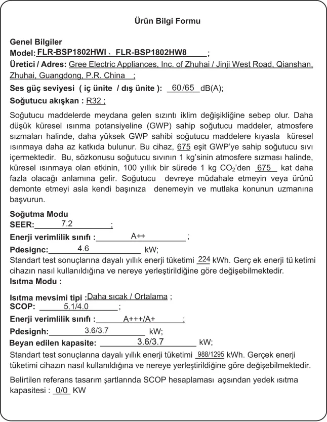

Arkadaşlar 28 M2 odam için Alarko Flair 18.000 olanını 50.000 TL alacağım 9 taksit şeklinde ama Alarko markasına güven olur mu bilmiyorum. Sizce bu Klima nasıl. Isıtma ve soğutmada kullanacağım elektrik tüketimi konusunda memnun edermi beni en fazla 55 bin TL bütçe zorlayabilirim.

Gree üretimi olduğu yazıyor ama hangi modeline denk emin olamadım. 18.000 BTU Fairy ile teknik detayları karşılaştırdığımda ufak da olsa farklılıklar mevcut ama bariz bir fark yok. Sanki bir tık kısılmış hali gibi.
Alarko Flair klima Gree üretimidir,
Alarko Carrier klima Midea üretimidir
Alarko Flarir klima, Fairy ile Aphro arasında yer alır ikisine de tam denk değildir.
Alarko Carrier klima Prime ile Xtreme arasında yer alır, ikisine de denk değildir.
Bu klimaların seviyelendirme işleri ana marka ve alt marka ayrımlarından dolayı bu şekilde tercih ediliyor.
28m2 alan için 18000btu bana göre gereksiz bir satın alım maliyetidir. Onun yerine Gree Fairy 12000btu klimayı direkt alıp ana markada kalmak bu koşullarda daha doğru tercih olabilir görüşündeyim.

Hocam, değerli üyemiz bir önceki konusunda Şanlıurfa Siverek'te yaşadığını belirtmişti. Koşulları da şu şekilde: 28 metrekare salon, giriş kat ve alt kısım bodrum, ısı yalıtımı yok, yerler parke, tavan yüksekliği standart, bina yaşı 15. Klima hem ısıtmada hem soğutmada kullanılacak ve bütçe maksimum 55 bin TL.

İlginiz için teşekkür ederim kusura bakmayın konu kapanabilir sanırım anladığım gree fairy 18 lik alacağım teşekkür ederim çok
