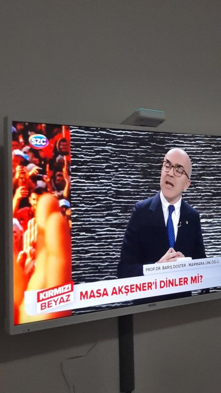

Bakın aşağıdaki fotoyu şimdi çektim.
Vestel 43UD8360 smart UHD tv bu ama üstünde Homatics Androi,d Box var onu kullanıyorum ben.
