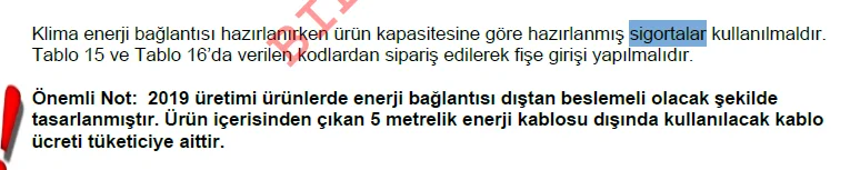

Merhabalar, Bizde Eski tip Arçelik klima mevcut 18.000 BTU'luk şimdi elektrikçi geldi eve ve dedi ki bu klimaya sigorta almalısınız. Biz prizden çalıştırıyorduk fakat bir problem olmuyordu. Bende sigorta alayım o zaman dedim fakat kullanım kılavuzunda c tipi 16 amper yazıyor Kullanım kılavuzunun fotoğrafını iletiyorum. Ben bu konulardan anlamıyorum açıkçası sizce de C tipi 16 Amper sigorta mı almalıyım? (Eski tip inverter değil klimam)

Merhaba. Evet bu klimalarda C tipi sigorta demeraj akımı nedeniyle gerekldiri ve değeri de 16 amper olması uygundur.

Yani kullanım kılavuzunda 16 amper alınması gerekiyor yazmışlar fakat 16 amper bu klimaya çok büyük gelmeyecek mi
Klişe basılmış evraklardan dolayı ona bile 16 amper yazmaları normal siz yazanı alın zira sonra üründe sorun olunca ''Kullanma kılavuzunda yazanı takmamışsınız'' derler.
