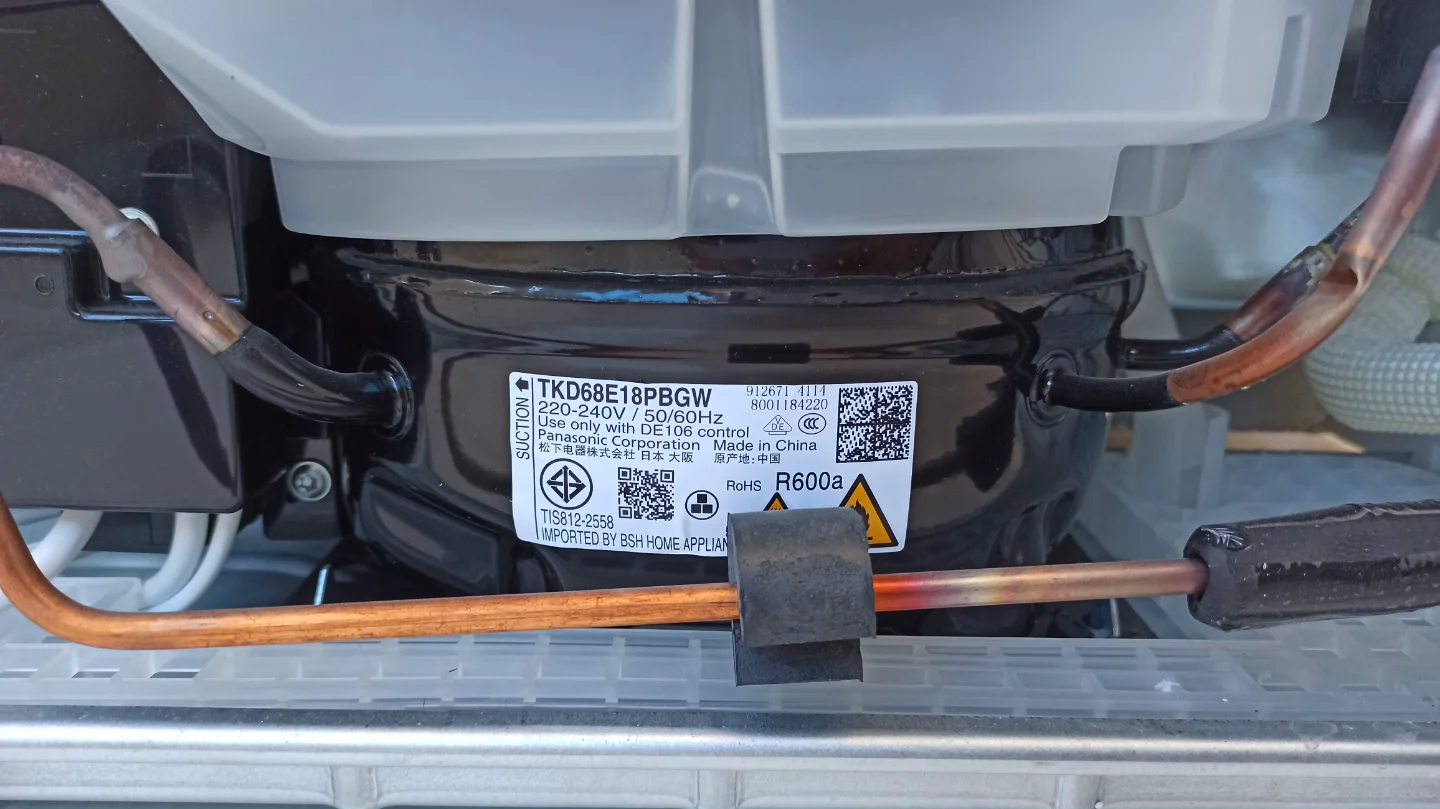

Bosh KGP76AWC0N panasonic TKD68E18PBGW kompresörlü buzdolabı hakkında kendi testlerimi paylaşacağım. Öncelik panasonic kompresör çok sessiz değil. Eski +15 yıllık dolabımızda fan sesi oluyordu ama kompresörü bu kadar sesli (cırcır böceği gibi) çalışmıyordu. "Çok sessiz, çalışıp çalışmadığını anca kapısını açınca anlarsınız" denilen dolap için bu ses hayal kırıklığı oldu. Ayrıca dolabın dondurucu kısmını soğutucu olarak kullanma özelliğinden dolayı prize ilk takılınca yüksek sesli titreme sesi geliyor. Buna servis valf den geliyor normal dedi.

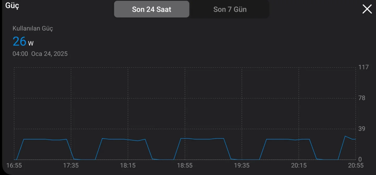

Güç tüketimi olarak 30 dakika boyunca 26 W, 20 dakika boyunca 1 W güç tüketimi gözüküyor. Sürekli aynı döngü halinde gidiyor. 1 W güç tüketimi yaparken cırcır böceği sesi de haliyle kesiliyor :)

Kompresörün yakınından alınan bu kayıt gayet normal. Inverter olduğu için de ince tınıda vızıltılarda normaldir.
Hocam sitedeki video oynatıcıda ses oldukça az gelmiş. Youtube yüklemiştim aynı videoyu. Youtubedaki kadar da yüksek değil ancak vızıltıdan fazla diyebiliriz. Sizce ses inverter olduğu için normal mi hocam @Murat ALA
laminat parkeyi davul gibi düşünün
elle sallanacak değil motorun titreşimini yükseltir.
deneme için kilim halı gibi ürünler kullanabilir
sabit izolasyon yapabilirsiniz.
vızıltı motorun yanında eğildiğinizde mi
normal ayakta kullanırken mi aynı kaldı.
evet hocam eğilince motordan geldiği belli oluyor. Ön 2 ayak yükseltip alçalttım bir işe yaramadı. Soğutmasında da sorun yok. Ancak kompresör çalışırken dolabın yan tarafından sürekli su sesi geliyor. Hep yapması normal mi onu bilemedim

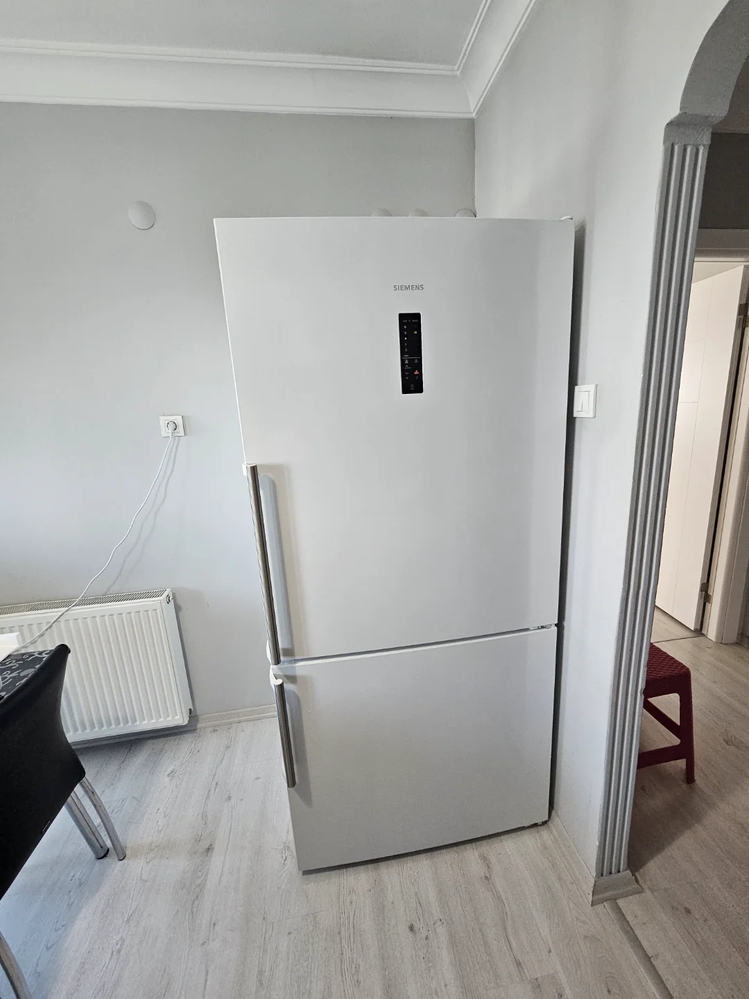

Siemens kg86pawcon dolap aldık bugun kurulumu yapildi uzerinde ayni kompresor var ,calistigi hic anlasilmiyor cok sessiz ileride ne olur bilemem .

2 gun once kurulumu yapilan Siemens KG86Pawcon dolap bugun sesini dinledim sizin videonuzdaki sesin aynisi bizim dolaptada var 😁 1 gun boyunca boş calismisti o zaman hic ses yoktu icini doldurunca bu ses var.galiba panasonic bu komprosoru bu sekilde calisiyor .
