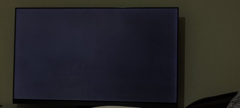

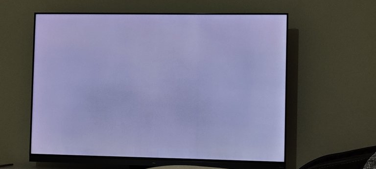

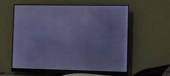

merhaba, tv ekraninda oellikle mac izlerken hafiften sabit kalan bir kararti var gibi. Test videosu ile gri tonlarinda deneme yaptim. Gozle gorunene yakin cekmeye calistim. Resimde gozukenler normal midir yoksa kusursuz, golgesiz mi olmasi gerekirdi? Servis cagirdigim zaman normal derse bilgim olsun.

Bu görüntüler oda zifiri karanlıksa özellikle siyah olan için konuşuyorum, panel OLED yada microled vs değil ise normal. Ha ama siyah sayfa açtınız en soldaki gibi görünüyorsa o zaman baya bir sızıntı var. Ha hoş bu böyle saçma sapan bir derecede sadece kenarlardan da fışkırabilirdi en azından biraz daha düzgün. Maç için ise panel iyi ise aslında yeni nesillerde olmaması lazım ama panel kötü işte 60 hz falansa hareketli sahnelerde gölgelenme yapabilir. Televizyonda spor modu falan oluyor ekran modları onlardan birisine geçiş yapıp deneyebilirsiniz.
miniled tv hocam 935 serisi. oda da tv hariç ışık kaynağı açık değil. normalde siyah görüntüde belli olmuyor. maç izlerken yeşil görüntüde yukarıdan aşağı inen gölge gibi bir çizgi varya onun izi hafif belli oluyor ama çok rahatsız edecek kadar değil. Benim çekindiğim konu garantisi bittikten sonra iyice belirginleşip de rahatsız edecek duruma gelir mi ? Yoksa bu şekilde sabit kalır mı? İlk aldığım zamana göre pek farkı yok gibi yalnız emin de olamıyorum.
Bendeki C935 de bi ince var ama %5 grayscalede belli oluyor millet bulutlanma zannediyor bence çok uçuk değil isterseniz c955 yada 855 ler geldiğinde şansınızı deneyin ben bulaşmazdım muadili şu an yok çünkü tvnizin...
Anladım hocam tşk ederim.
