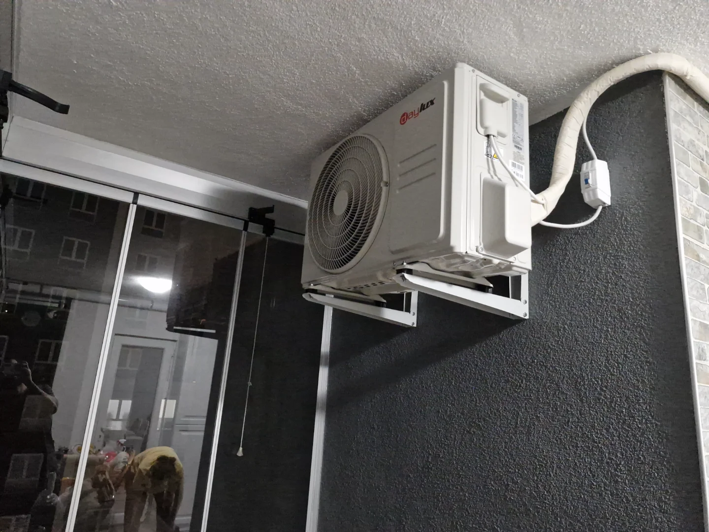

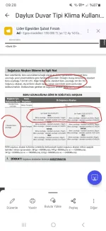

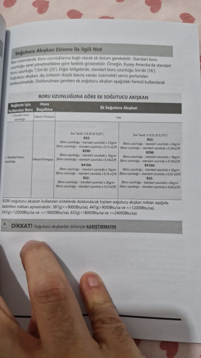

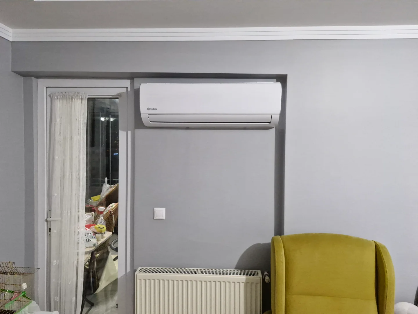

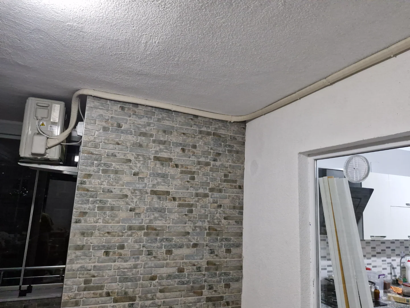

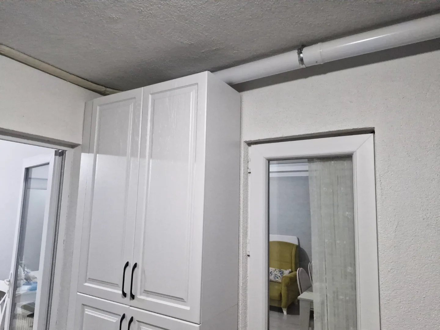

İyi günler Media marketten 18000btu luk Daylux klimayı 2 sene garanti uzatma hediyesi toplam 4 sene garantiyle 37.400 tl ye aldım. Trabzon ili için kurulum yaptırdım. Kurulum yapan ekip güzel iş çıkardı gibi geldi.Elektrik kablolarını bağlarlarken 10-15 dk arası vakum yaptılar. İnternette bazı forumlarda klimalar için 5m den fazla bakır boru kullanılırsa gaz ilavesi gerekir yazıyordu. Benim montajımda toplam klimadan dış üniteye 7.5m bakır boru kullanıldı. Ustaya ek gaz basılması gerekir mi diye sorduğumda gerek yok 20 25 m gibi uzun mesafelerde gerekir dedi konuyu kapattık. Montajdan sonra kullanım kılavuzunu okurken amerika kıtası için 7.5m diğer bölgeler icin 5m sonrası uzunluklarda ek gaz eklenmeli gibi bir ibare gördüm. DAIKIN türkiyeyi arayıp sormayı düşünüyorum ancak forumdanda bir bilgi almak istedim.

Öncelikle klimanız hayırlı olsun iyi günlerde kullanın klimada gaz eksikliği verimin ciddi anlamda düşmesine neden olabilir. Müşteri hizmetleri ile iletişime geçip yaşadığınız problemi yetkililere aktarın yardımcı olacaklardır. Ne yazık ki ustalarımız bu gibi durumlarda işin kolayına kaçmayı tercih ediyorlar.
Kalorifer petek üstünde kışları oluşacak is i önlemek için kılıf kullanabilirsiniz
Apartmanda klima dışarıya takılması yasak mıydı?
Daikin türkiye de aradığımda gaz eklenmesi gerek derse. Bu gazın sonradan eklenmesinin bir zararı yok değil mi ? Montajda Vakum yapıldı sonuçta. İletişimde müşteri hizmetleriyle konuşacağım için bu teknik bilgide bilgilendirici olmayabilir telefondaki kişi.
Benim Daikin klimadada 7 7.5 metre arası boru kullanıldı fakat gaz basılmadı, kurulum kitapçığını okuduğumda 10 metreye kadar gaz ilavesi yapmayınız yazıyordu, sizde kurulum kitapçığını okuyup kendiniz öğrenebilirsiniz belkide.
İlk mesajımda da belirttiğim gibi kullanım kılavuzunu okudum zaten. Kılavuzda 5m üzerine ek şarj gerektiği yazıyor. Servise ilgili sayfanın resmini attım daikin türkiye ile görüşüp döneceğini söyledi.

Klimanız hayırlı olsun, güzel günlerde kullanın. Montajı kim yaptıysa tebrik etmek lazım, gerçekten çok iyi iş çıkarmış.
Evet yasak soldaki boş duvara da su tahliye kanalı kapıya denk geliyor diye takamadık. Bura uygun oldu. Bakayım bu ürünlere izden kastınız sararma yapıyor herhalde ?
Yazın cam balkonun kanatları toplanmış olacak. Hem ünitenin yanına küçük enliler tam karşısınada büyük enliler gelecek
hava sirkülasyonu sağlamanız zor olacaktır.
Servis inş. tek kanat açık tut yeter dememiştir
Peteklerden yukarıya çikacak siyah malzeme zamanla iç ünite rengini ve iç aksamda kir oluşabilir.
