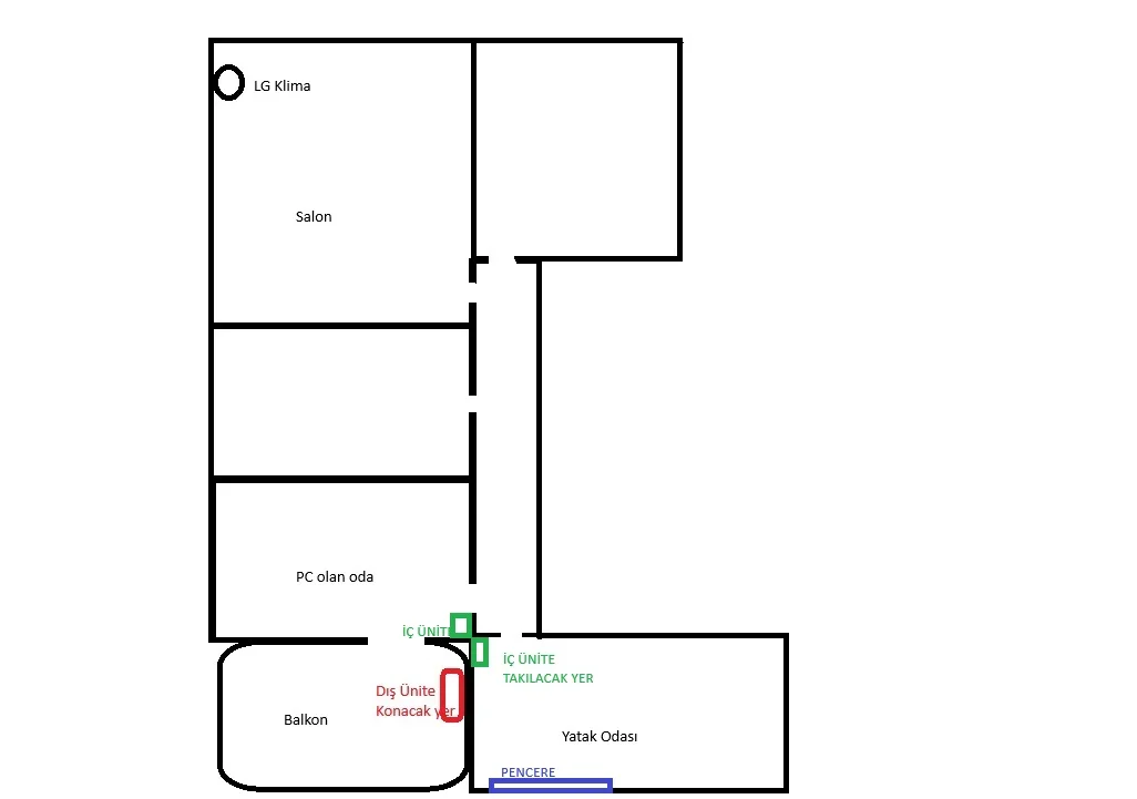

Btu seçimini neye göre yaptınız? Evinizin planını ve kullanılacak yeri ayrıntılarıyla anlatırsaniz daha iyi yardımcı oluruz
İşaretlediğim yerlere klima koyabiliyorum. İzmirde yaşıyorum evin işaretlediğim kısmı konacak yer akşam güneşi alıyor. Yatak odası 25m2 diğer odada 15m2 falan muhtemelen. 2 klima almak istiyorum bütçem el verirse ama en kötü 1 tane yatak odasına takıcam. 12 yatak odası diğer odaya da 9luk düşünüyorum. 2 tane 12lik takarsam küçük odaya fazla gelebilir mi?

12 ve 9luk almanız tavsiyem daha iyi büyük alırsanız tüketim ve konfor koşulları ciddi etkilenecektir. Kaira alabilirsiniz wifili olmasını istediğiniz için eğer biraz daha az tüketsin derseniz midea extreme alınabilir.
25m2 için 12k btu 15m2 için 9k btu cihaz işinizi görür
