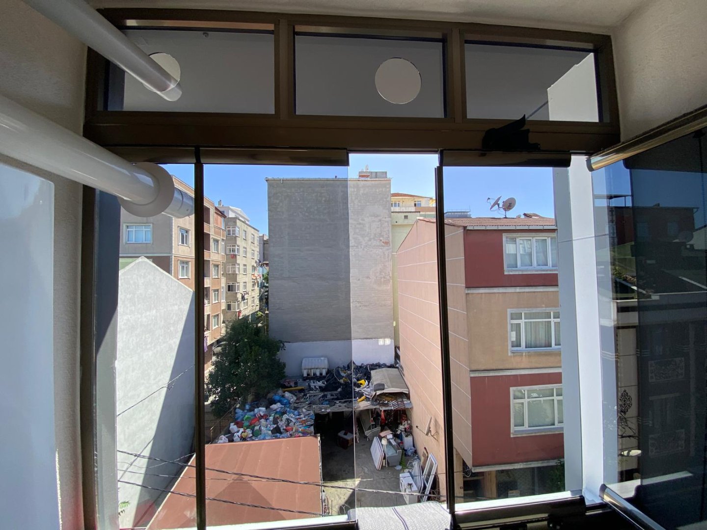

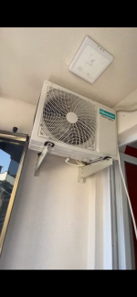

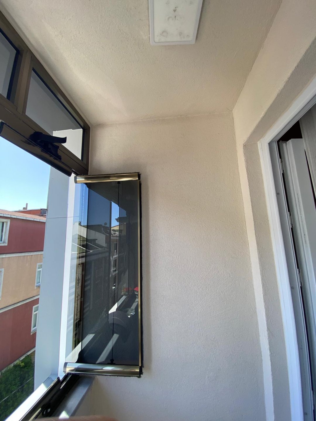

Dış ünitenin yerinin, balkonun video ve fotoğraflarını iletiyorum.
Balkon çok küçük ve dışarıya değil içeriye üflemesi nedeniyle fanla ufledigi sıcak havayı sürekli içerde çeviriyor atamıyor bence. Benzer küçüklükte balkonda aynı şekilde farklı markalarla aynı sorunu yaşayanları görmüştüm. Dış ünitenin başka yere montajının mumkunatı yok sanırım. Öyleyse tüm camlar açıkken kullanıp bir de üzerine dışarıya ufleyen bir vantilatör konulsa oradaki havayı atsa diye saçma bir fikir geldi aklıma ama 🙂 Evinizde varsa bir vantilatörle deneyin isterseniz bunu. Faydalı olursa sebebini kesinleştirmiş olursunuz.
Aslında şu cam tarafında boşta olan kesik bölüme ufak bir elektrik li fan takayım diyorum tahliye için çok etkili olurmu acaba 😊

Abi klima dış ünitesi nerde ben göremiyorum yada o kombi gibi olan şey dış ünite mi
Camlar sürekli açık hiç kapatmıyorum.
Ufak fanın faydası olacağını sanmıyorum ciddi sıcak çünkü 45 derece. Süsler 1620 duvar tipi vantilatör öneririm eğer çözümü bu şekilde bulmayı düşünüyorsanız. Hatta bunun sanayi tipi olan metal pervaneli olan orası için daha uygun aslında çünkü sıcakta çalışacak ama metal olan ses yapar biraz.1620 plastik. Uygun bir yere monte edip klimayı kullanırken açarsınız.
Merak ettim nerde bu dış ünite :)
Resim olarak ekliyorum hocam 😊
Desenize bu iş astarı yüzünü geçecek yada böyle idare edeceğiz uzun vadede dış üniteye zararı olurmu acaba bu şekilde çalışmasının ? Yada diyorum ki camların hepsini değilde ikisini açsam filmli camlar dışdan gelen güneşi keser bir nebze etki edermi
Zararı olup olmamasının dışında cihazdan bu şekilde verim alamıyorsunuz.
Camla güneşi engellerken bu sefer hava çıkışını daha da kısıtlamış olacaksınız, kısırdöngüye girmiş olacak olay yani, faydası olmaz bence.
Sanıyorum ki vantilatörün dışında sorunu çözmenin bir ihtimali yok gibi. Tabi onu da denemediğimden garanti veremiyorum düz mantık faydalı olur gibi geliyor. Üstatlar degerlendirirse daha iyi olur.
