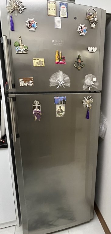

Hotpoint Ariston 19222
Merhabalar,
Hotpoint Ariston buzdolabım motor devreye girmeden önce çıt çıt çıt çıt ses yapıyor ve kalkış yapmıyor. Sizce sorun neden kaynaklı olabilir?

motor termik açıyor yüksek ihtimal motor sargıları zarar görmüş motor değişimi gerekiyor gibi gözüküyor.

hocam şansa şöyle bir çözüm sunayım. motora çekiçle iki üç sefer vur. çok sert değil ama ayarında. benim bekleyen dolap da bu şekilde düzelmişti. inşallah sonuç alırsın

Kompresör Inverter değilse şoklama denenebilir. Inverter kompresör ise motor değişecek şoklama denemeyin.
Evet sorunum devam ediyor maalesef. Servisi çağırdım ama adamlar bakmadan kompresör ve kart değişmesi lazım dedi. İlgilenmediler bile. İstanbulda tavsiye edeceğiniz bir teknik servis var mıdır? @Adem Helvacı
