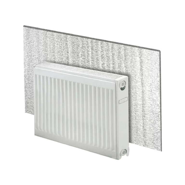

Isı yalıtımı
Merhaba, resimde görünen ısı yalıtım plakalarından kullanmak, yalıtım konusunda bir fayda sağlar mı?

Apartmanın dışardan yalıtımı yoksa ne koyarsanız koyun bir işe yaramaz. Yalıtım varsa koymanıza gerek yok.

Apartmanın dışarıdan yalıtımı var, aslında amacım duvarın ısınmasını engelleyip yalıtım malzemesinin reflektör görevi görerek ısıyı yansıtması sağlamak. Bunu sağlar mı?

Elbette ki az da faydası olacaktır. Sonuç olarak duvarın emeceği sıcaklığın bir bölümü geri peteğe veya odaya yansıyacaktır. Burada şöyle bir eksi durum olabilir. o bölgede sıcaklık yüksek olacağı için varsa o da yeterli sıcaklığa gelmeden termostat erken kapanabilir (bu konuda tam emin değilim)
