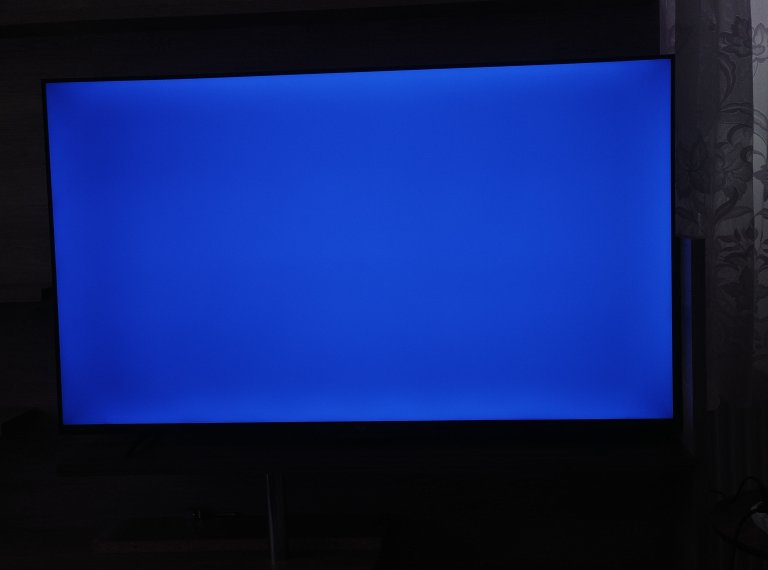

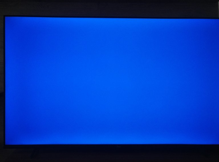

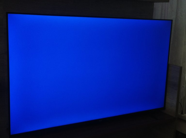

Merhaba!
Satın almış olduğum televizyonda birkaç gündür kafamı kurcalayan bir durum var ve bununla ilgili herhangi bir sonuca da varmış değilim. Pek çok yerli ve yabancı kaynak taradım, videolara baktım. Umarım bu platformda net bir cevap alabilirim, umarım.
Televizyonda piksel testlerini vs ekrana dikkatlice bakarak hepsini yapmaya çalıştım, görebildiğim kadarıyla herhangi bir sorun bulamadım ancak... ancak kirli ekran etkisi ve ışık sızması konularında tam emin olamıyorum. Konuya birkaç görsel bırakıyorum. Resimler her ne kadar cep telefonu ile çekilmiş olsa da bunların benim gördüğüm renk tonlarına çok yakın değerlerde olduğunu söyleyebilirim. Öğlen vakti içeride yeterli ışık varken uzun uğraşlar sonucu, manuel ayarlarda tv ekranını fotoğrafladım. Aslında gri mono renk tonunda daha net bir şekilde görülüyor fakat kamerada gri ton daha çok mavinin bir tonunda göründüğü için onu paylaşmadım. Profesyonel bir kameraya sahip olsaydım ortam tam karanlıkken siyah ekran için de görseller eklemek isterdim. Ne yazık ki bunu paylaşamıyorum. Koyu tek renklerde ekran aksine sanki sulu boya gibi görünüyor. Normal kullanımda pek rahatsız etmiyor ancak özellikle film izlerken koyu sahnelerde bu durum rahatsız edici bir düzeyde olabiliyor.
IPS bir panelde bu durum normal mi? Yani en azından konudaki resimlerde paylaştığım gibi çerçeve içinde çerçeveyi andıran kirli belli-belirsiz bir şekil var. Bakış açısına göre kenar parlamalarının parlaklık düzeyi az da olsa değişiyor olsa da belirli noktalarlardan asimetrik olarak ışığın dağılımı söz konusu.
Bir yandan TV'yi değişim için talepte mi bulunsam diye düşünüyorum öte yandan ya yine benzer bir tv gelirse diye de çekincem var.
Model: Next YE-55GFSG7-4K

Köşeler ve kenar kısımlarda led olmadığı için bu kısımlar karanlık kalır dled panellerde.Işıma ve bulutlanma yok bence gayet sağlıklı bir panel
@Adem Helvacı

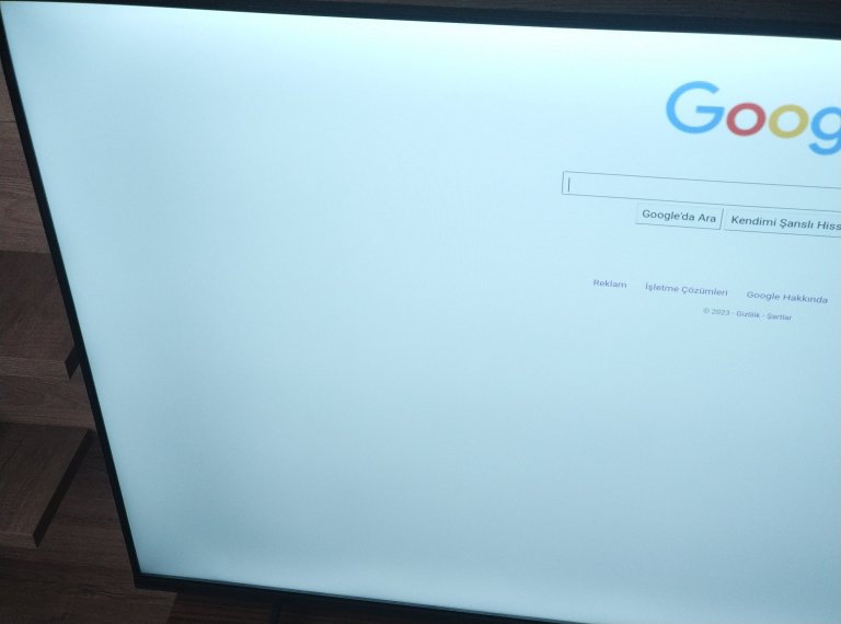

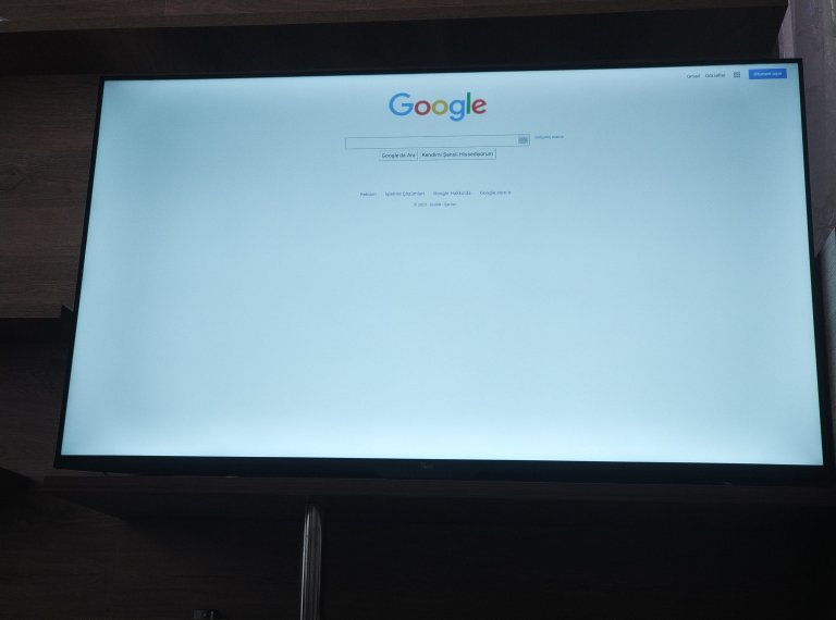

Yorumunuz için teşekkür ederim. Peki, çerçeve içinde çerçeveyi andıran kirli belli-belirsiz bir şekil var. Bu, sorun teşkil eder mi? Böyle bir ekran neden, nasıl oluşuyor? Bakış açısına göre de pek değişmiyor.

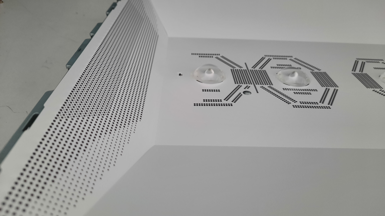

İlginç ve şaşırtıcı şekilde Next tv lerin homojen dengesi oldukça yerinde sonuçlar geliyor.
Sizin üründe bulutlanma ve ışık sızması, sehim sorunu yok, kolay kolay da denk gelmez açık ve net.
Köşelerdeki konu ise @Tesla ustamın belirttiği üzere dönüş noktaları. Işığın kırılma hali nedeniyle oluşan çerçevelenme orası.
LG de yıllar önce bu konunun önüne geçebilmek için reflektör tabakayı pointize etmişlerdi ancak o da %100 çözüm olmamıştı.
Yukarıdaki BLU havuzu LG tv ye ait, o beyaz katman reflektör, oradaki her bir pointize edilmiş alanın amacı o kırılmaların mümkün olduğunca önüne geçebilmek.
Işığın homojen dağılımı en zor konulardan birisidir.
Üretim sınıfı ve mevcut durumuna göre sizin elinizdeki tv için ben ''Mükemmel'' desem abartı olmaz sanırım.
Aslında genel olarak televizyondan da memnunum. Bahsettiğim çerçevimsi şeklin tam olarak yerini bildiğim için açık renklerde sürekli gözüm ekrana takılıyor. Bu konuda almış olduğum cevaplar içime su sermiş oldu. Umarım sıkıntısız bir şekilde televizyonu kullanırız. Teşekkür ederim @Adem Helvacı @Tesla.
Hocam. Gece izlemeyin. Gündüz izleyin. Işıklı ortamda izleyin. Hiç bir şey farketmeyeceksiniz.
Peki gece izlemek isterseniz ne olacak. Yapacak bir şey yok. Gece izleme konusunda LED TV'ler %100 kusursuz olmuyor. İster IPS, ister VA olsun. %100 başarılı olana denk gelmek büyük başarı.
