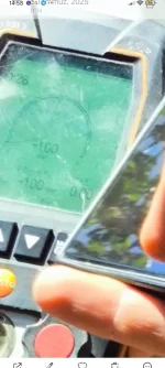

4 - Vakum süresini uzun tutmak kendi ellerinde olan bir durum aslında. Manometre üzerindeki değer -1 bara hemen ulaşıyor zaten ama emin olmak adına 10 - 15 dakika kadar yapılsa daha iyi olurdu. Sistem içerisindeki oksijen ve nemin olabildiğince uzaklaştırılması gerekir çünkü.

Vakumlama 3 dk oldu vakum cihazinı (motorunu) cıkardilar. Manometre 2 -3 dk kadar kaldı onuda çıkardılar. Tesisata gaz verildi. Kontrol amaçlı klima seyyar kablo ile montaj ekibi tarafından 10 dk ya yakın kontrol amaçlı çalıştırıldı.

İşin özeti: Montajınız hatalarla dolu. Gördüğüm hataları tek tek sıralıyorum:
  • İç ünite ile tavan arasındaki mesafe çok az görünüyor. Cihazın verimli çalışabilmesi için bu boşluğun en az 15 cm olması gerekiyor.
  • İç üniteden çıkan borulara yeterince eğim verilmemiş. Bu boruların arasında drenaj borusu da olduğu için drenaj ile ilgili sorun yaşayabilirsiniz. Buna bağlı olarak iç üniteniz su damlatabilir. Drenaj sağlıklı şekilde gerçekleşmediği için de çok kısa sürede koku problemi yaşayabilirsiniz. Çünkü, drenaj tavası ıslak kalacağı için bakteri, küf ve mantar üremesi çok hızlı gerçekleşecektir.
  • Dış üniteye bağlanan bakır boruların sargısı düzgün yapılmamış ve tamamı kapatılmamış. Bu bir sorun teşkil etmez ama görüntü açısından yapılabilirdi.
  • Dış ünite ile askı aparatları arasına düzgün bir takoz koyulması gerekirdi. Bu da ses konusunu doğrudan etkileyen bir unsurdur.

-İç üniteden çıkan bakır boruların, haberleşme bağlantı ve drenaj borusununda sıralımı var. (+Eğim)
Bilgi olsun diye ekliyorum çektiğim resimleri
Yanlış yada hatalı yazmış olabilirim. Şimdiden kusura bakmayın.
    153 KB · Görüntüleme: 20
    110.3 KB · Görüntüleme: 17
    131.9 KB · Görüntüleme: 18
