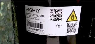

Bu arada ürünü almadan önce biraz araştırmıştım özellikle yabancı forumlarda ve 12btu olmasına rağmen aslında daha kuvvetli bir cihaz olduğu şeklinde bilgiler vardı. Odanın çok büyük olmaması (21m2) ve mantolamadan dolayı ısı kaybı az olacağından acaba dediğiniz gibi kompresör gücü yüksek geliyor ve daha aşağı inemiyor da kendini mi komple kapatıyor klima. Bu arada soğutmada min. 3410 kadar iniyormuş baktım şimdi bu normal midir?
O normal ama katalog değerleri çoğu klimada pratikle uyuşmayabiliyor.
Doğrudur güçlü klima olabilir ama çalışma şekli farklı olabiliyor bazı klimaların. Bakalım sizinki de belki dediğimiz gibi basit bir durumdur, sıcaklar artınca düzelebilir en kötü. Veya Eco fan ayarlarıyla.
Gerçi daikinla bile Osmaniye'de bu aralar sık dur kalk yaşayıp yazan vardı yani normal diyebiliriz bu ara sizin durum için. Siz şöyle 32-35 derece gibi daha yüksek sıcaklıklarda da bakarsınız. İstanbul 29 derece gözüküyor bugün.
