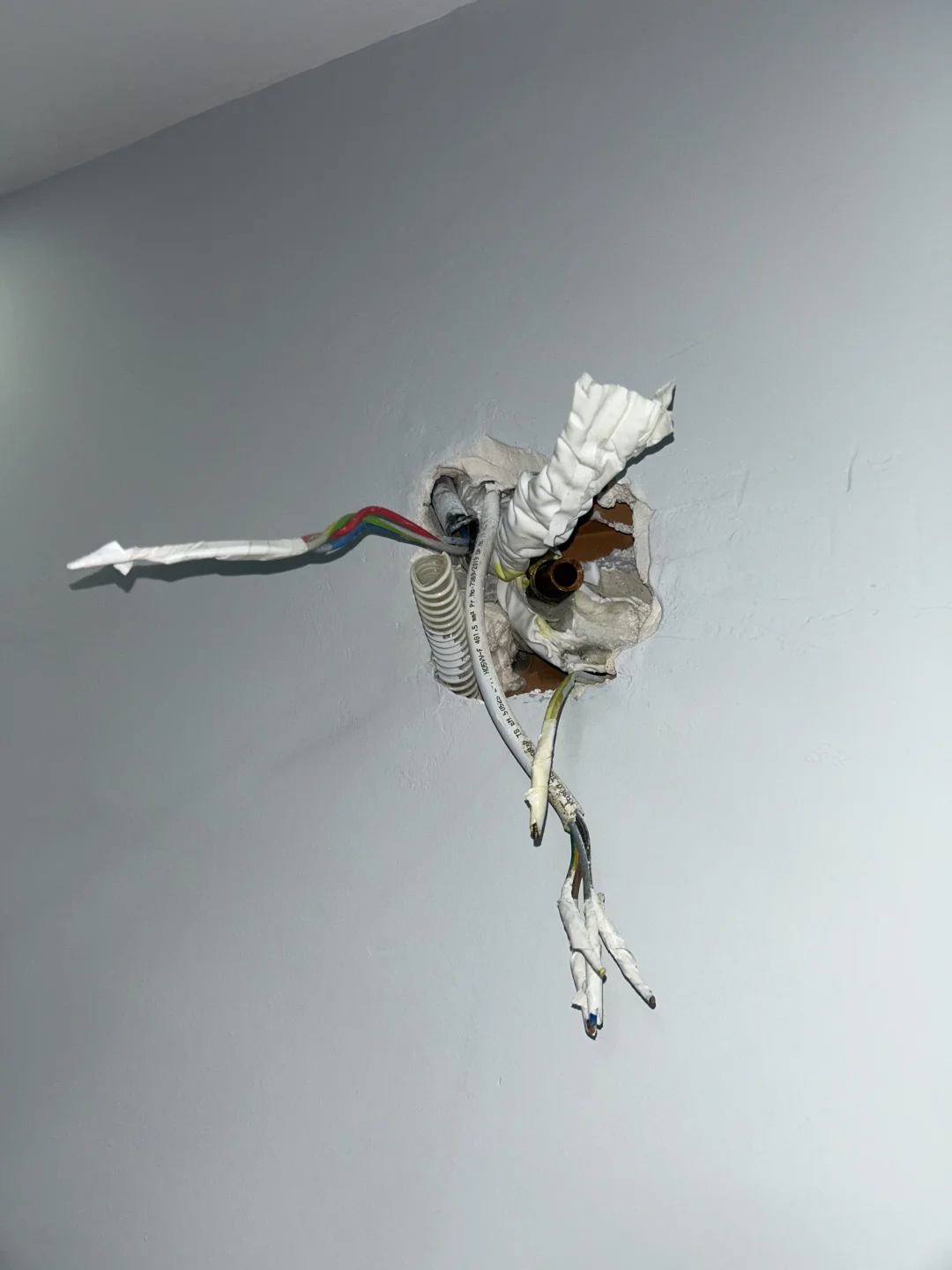

Taşındığımız evde salonda daha önceden klima kullanılmış. fakat kaç btu olduğunu bilmiyorum. borular kablolar hepsi oradaki delikten görünüyor. daire içi hazır tesisat gibi yani. bilmiyorum anlatabildim mi?
benim sorum ise şu: bu bakır boru 12000btu ya göre mi 18000 btu ya göre mi? fark ediyor mu? yoksa farketmez mi? ben 14000 btu daikin zeta shira plus almayı düşünüyorum ama uyumlu değilse gene de takılabilir mi? takılırsa herhangi bir performans kaybı olabilir mi?

Ekli dosyayı görüntüle 25510
12 btu veya 18btu olması önemli değilde boru kesiti öğrenmeniz lazım ve ona göre klima seçmeniz lazım bide bakır boruların ağzının kapalı olması iyi olurdu
"boru kesiti öğrenmeniz lazım ve ona göre klima seçmeniz lazım" hocam bu cümleden neyi kastettiğinizi tam anlayamadım. almayı düşündüğüm klime daikinin 14000btu zeta shira plus modeli.
boru kesiti dediğim her klima borusunun çapı var biz ona kesit diyoruz ve alacağınız klima ile borunun çapı aynı olması gerekli mesela örnek bu midea extreme save'in
