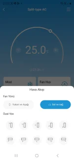

Ya kapak düz filan oluyor asagıya bakıyor hep oynuyor yukarı doğru bakarak sabit yapamadım
Kumanda üzerindeki ''Swing'' tuşu vasıtasıyla ayarlayabilirsiniz.
Burdan yardımcı olma şansın varmı

Kanatların üstte olmasının bi avantajı var mıdır hocam? merak ettim sebebini.
Mantık çok basit. Soğuyan havanın hacmi küçülür, yoğunluğu artar ve buna bağlı olarak aşağı çöker. Isınan havanın da hacmi genişler, yoğunluğu azalır ve buna bağlı olarak yukarıya yükselir. Temel mantık buna dayanır. Bu sebeple, klimayı soğutmada kullanırken kanatçıkları en üst pozisyonda, ısıtmada kullanırken de en alt pozisyonda kullanmak avantaj sağlar. Etkili ve hızlı şekilde ısıtma - soğutma yapmak için uygulanması gereken bir püf noktadır.
