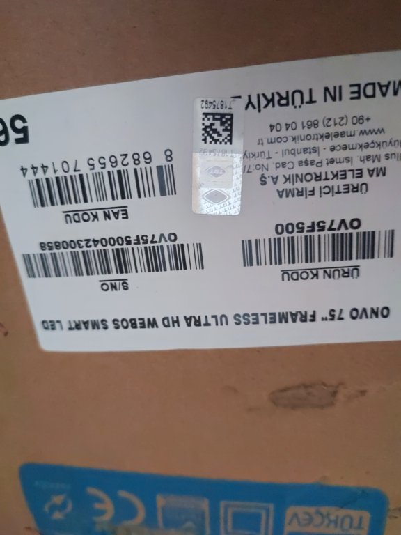

Adem abi slm onvo 75 inç webos televizyon aldım seri numarasından panel bilgisi hakkında senden bilgi alabilirmiyim teşekkürler

Ben hala benim aldığım panel nedir vallahi bilemedim
Ekrana dokununca beyaz ışık patlaması varsa VA, ufak bir su dalgalanması gibi varsa IPS panel. En basit haliyle bu.
Tabi benim ekranda ufacık bir dokunmayla kocaman bembeyaz ışık patlaması oluyor, kimilerinde daha az. Videoda da açıklanmış.
TV'yi almışsınız zaten, ekrana dokunarak VA mı IPS mi olduğunu kolayca öğrenebilirsiniz.
Bu ürünlerde ilk partide CSOT HVA panel kullanılmıış, sonraki üretimlerde BOE ADS panel kullanılmış.

Neden ki? 75 inç ürün alıp yandan bakınca karışık kuruşuk renkler görmek istemeyenler için mantıklı olmuş. Ekran büyük olduğu için ekranın ortasına karşıdan baksan da sağ köşesine açılı bakmış oluyorsun.
