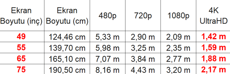

Aslında burada devreye izleme mesafesi giriyor.
Örnek şöyle bir resim koyayım. Ekran ne kadar büyürse büyüsün, çözünürlük aynı ise pilsel sayısı aynı oranda kalır.
43 inç bir TV de 3840x2160 pikselken
75 inç te 3840x2160 piksel bu durumda mesafe faktörü giriyor.
