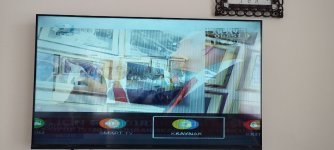

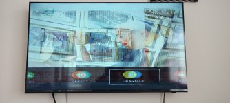

usta deneme sansınız oldumu sorunu cozebıldınız mı aynı sorun bende de oldu tv saba SB50F350 model
