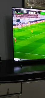

Selamlar @Adem Helvacı @İlteriş Yılmaz
Bugün yeni TV getirdiler.
Testleri yaptım hafif bir bulutlanma var. Hatta gündüz farketmedim ama akşam testleri tekrar yapınca farkına vardım.
Eke resim koydum.
Birde servis menüsüne baktım. Orda enteresan şekilde ses ve görüntü için qn80d seçili. Model qn85d. Bu beni şaşırttı yorumunuzu rica ederim bu konuda
Bu bulutlanma konusunda ayrıca fikrinizi almak isterim.
Eke resim koydum.

Merhaba, bu görsele bakınca ciddi bir problem var gibi görünüyor ancak bu tarz durumlarda genelde kamera gözün gördüğünden farklı bir sonuç veriyor. Servis bahsettiğiniz bulutlanmayı böyle bir sahnede göremiyor mu örneğin?
Selam İlteriş bey
Servis bulutlanmanın farkında fakat onay vermesi gereken masa başı personeli ikna olmuyor. İkinci defa gelip video resim çektiler.

Ben değiştirttim ama bu sefer bulutlanma ile uğraşıyoruz.
Anladım, bu durumda mecburen hakem heyetine başvuru yapmalısınız önce.
Merhaba @Adem Helvacı @İlteriş Yılmaz
Bana en son bulutlanma ciddi kusur değil diyerek ret etmişlerdi.
Bende şikayet.var üzerinden yazdım. Emre bey isimli yapıcı bir yetkili bana ulaştı. Para iadesi yapabilecekleri belirttiler. Hoş TV 9000 TL pahalanmiş olsada ben ücret iadesini kabul ettim . Dün itibariyle parayı hesabıma yolladılar.
Şimdi yeni TV arama süreci başladı. :)
9k pahalı duutumdayken isim zor.
LED televizyonlar da bulutlanma işini üreticiler bir kusur olarak görmek istemiyor. İşimiz zor. Bu süreçte yardımlaşma için teşekkürler.
