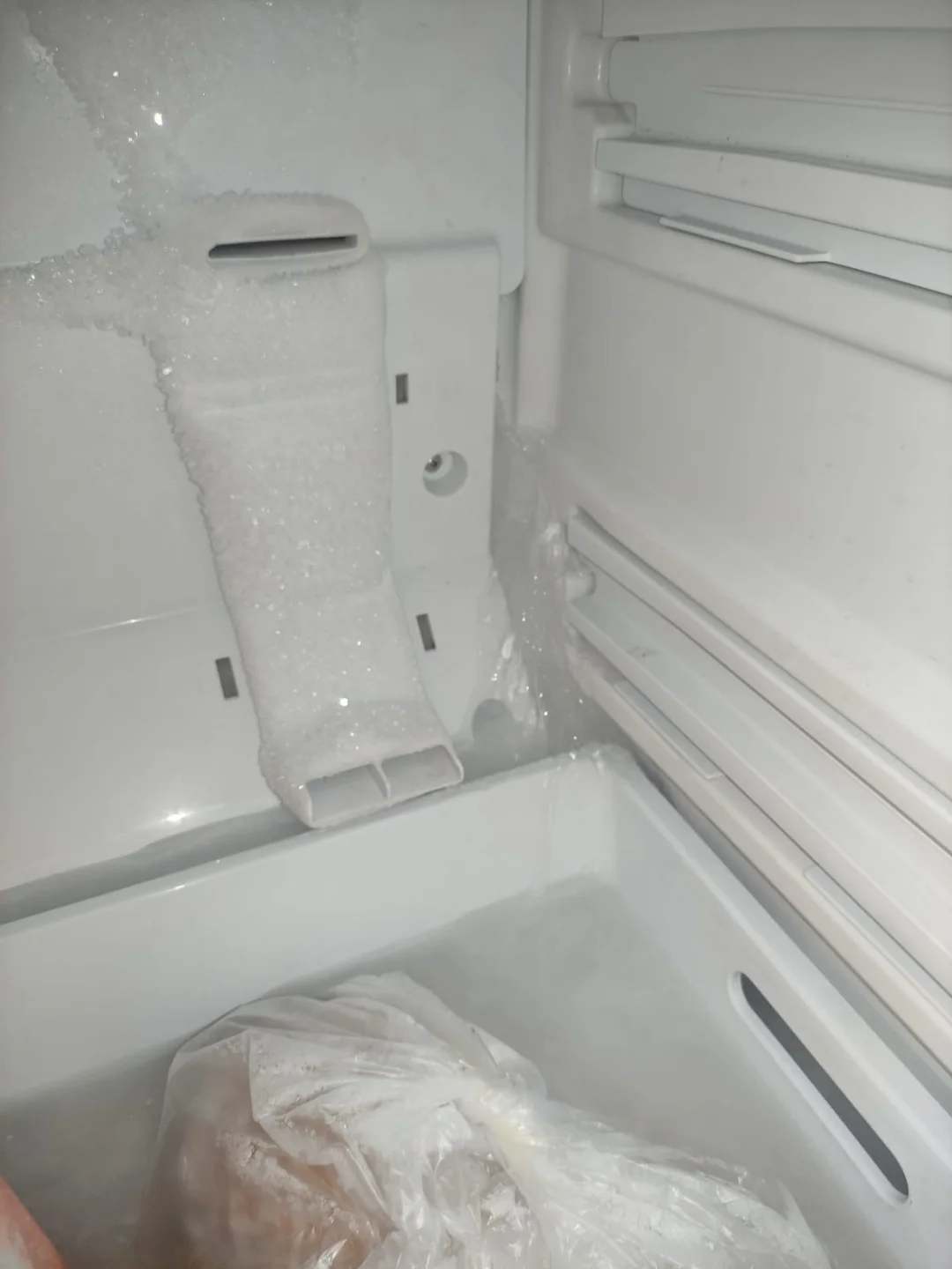

Aşağıda resimde gördüğünüz şekilde buz sorunu yaşamaktayız. Normalde bu kadar asla olmazdı . 5-6 ayda bir tehliyesi ve ufak tefek buzları temizler devam ederdik. Fakat bu sefer başa çıkılamayacak şekilde sorun oluştu.
Şuan fişi çektim ve buzların erimesini bekliyorum. umarım 1-2 güne erir diye düşünüyorum.
Şu aşamada bu sorun ne kaynaklı olabilir neye bakmak lazım. Bireysel olarak test edebileceğim, kontrol edebileceğim noktalar nelerdir. herhangi birşey ölçmem gerekliyse sadece avometrem var elimde.
Samsung RL4323RBASP
5-6 ay önce buzluk lastik contası, yetkili servisten orijinal olarak temin edilip değiştirildi. tam oturuyor.

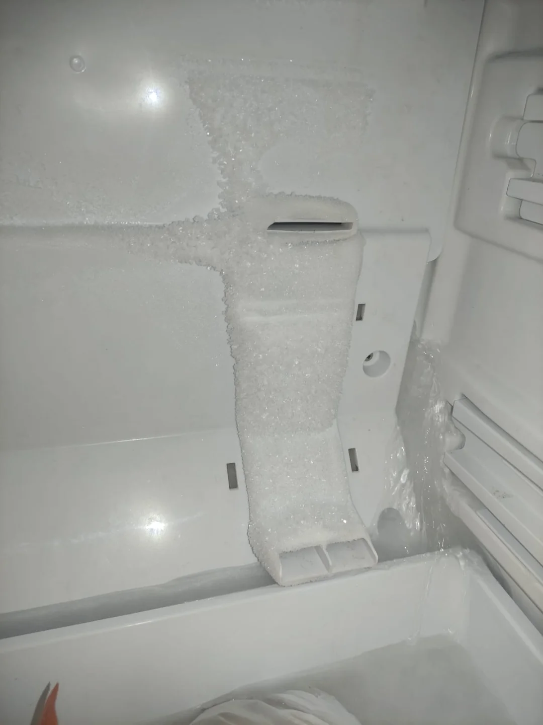

Ben mi yanlış görüyorum yoksa hakikaten aşağısı donmuş bir havuz gibi mi olmuş? :alala
Ayrıca akış yoluna bakınca burada olmsı gereken alanın dışında bir hava akışı ve ciddi oranda yüksek nem yüklü hava akışı olduğu fikri oluşuyor kafamda. Öncelikle buzdolabının içerisine kapı açıldığında girmesi gerken normal hava dışında nereden hava giriyor onu bulmam gerekiyor sanki.
Diğer yandan sizin ürünün defrost sistemi de çalışmıyor bu durumda.

Öncelikle cevap için teşekkür ederim. :) maalesef aşağısı havuz olmuş durumda :/
Üst buzdolabu bölümünde de sebzelik kısmında sebzeler nispeten donuyor.
Alt buzluk kısmının plastik duvarlarında delik çatlak vs gibi durumlar bu soruna yol açar mı acaba.
Defrost neden çalışmaz. bununla ilgili nereyi kontrol etmem gerekir. Ev kullanıcısı olarak (basit elektronik işler elimden gelir) benim yapabileceğim kontrol edebileceğim hangi noktalar mevcut.

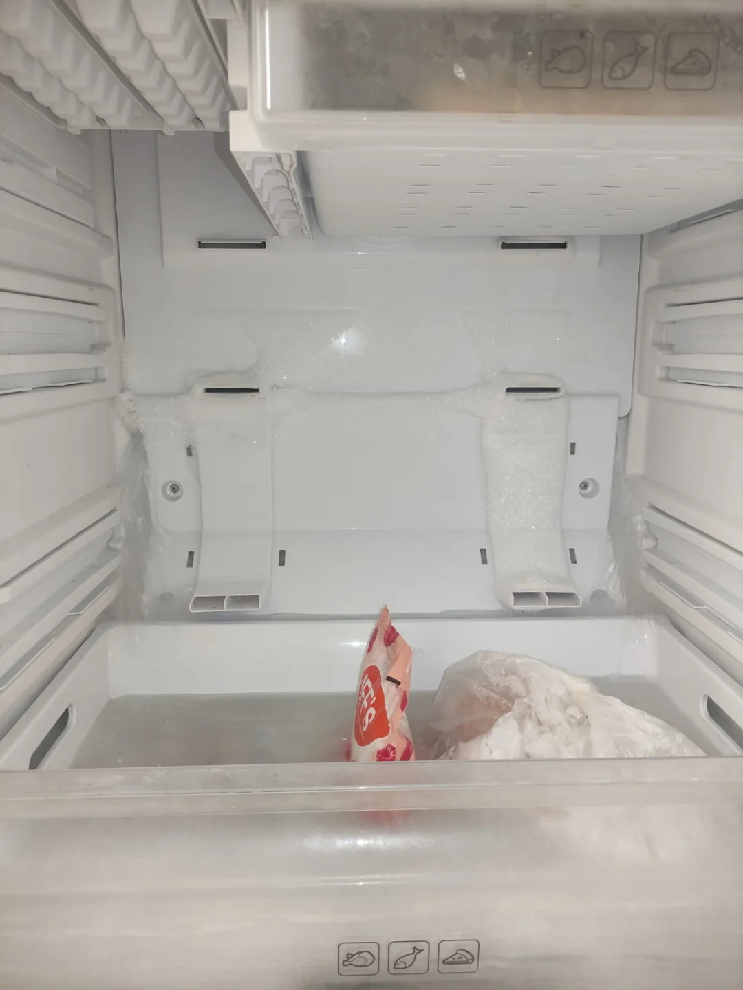

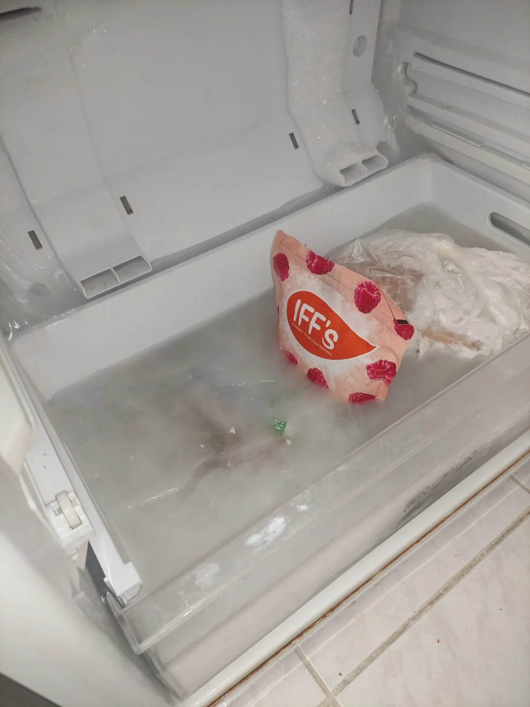

Şuan o havuzu çıkardım. birazdan fan kısmını söküp oranın da resmini paylaşacağım .
Son durum bu , şuan buzları temizliyorum. tahliye deliğini kontrol edeceğim. muhtemelen o da buzdan tıkalıdır.
NOT: Metal panele hiç bir işlem uygulamadım üzerinde hiç buz yok .

Deforst kısmında sistemsel ilerlemek gerekir.
1- Defrost sensörü mü sinyal yollamıyor
2- Sensör sinyal yolluyor ama kart okumuyor mu
3- Kart okuyor algılıyor ama rezistanslara komut mu vermiyor
4- Kart okuyup komut veriyor ve rezistanslara gerilim gidiyor ama rezistanslar mı arızalı? (Açıkdevre)
Bunun tespiti biraz iyi elktrik elktronik bilgisi ve iyi işçilik gerektiri ayrıca güvenlik seviyelerine lütfen dikkat ediniz zira elektrik çarpılma riski yüksek bölümlerdir.
Evaparatörün olduğu bölüm sökülüp buzlar komple eritilmeli, sonra defrost sensörü çıkartılıp ohm değeri ölçülmeli ve sonrasında su kaynatıp bardağa koyup bu sıcak su içerisinde yeniden ölçüm yapılıp ohm değerinde ne derece sapma yaptığı görülmeli.
Sonra rezistansların uçları açığa alınıp açıkta ohm değerleri ölçülmeli vs vs
Hmmmm Sizin defrost çalışıyor da, su tahliye bölümü tıkalı sanırım zira eriyen buz tahliye olacağına orası yıkalı olduğu için dolabın içine akmış gibi.
Bu sorun kronik ama , normalde 6 ayda yapıyordum. ama hiç bir zaman bu kadar birikme söz konusu olmadı. Şuan nereden hava alıyor olabilir. onu düşünüyorum.
plastik iç kasada bir delik olması bu sorunu yaratır mı. yoksa sadece soğutmayı mı etkiler.
Tahliye bölümü kupkuru, yani hiç tahliye işlemi olmamış gibi dolapta. şimdi o bölümden sıcak suyu döktüm arkadan tahliye etti. Ama normal çalışmada hiç tahliye olmamış. örümcek ağları var tablanın içinde.

3. resimdeki kondanseri temizlemen çok önemli hem dolabın daha verimli soğutmasına hem az enerji yakmasına katkıda bulunursun.
