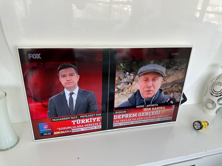

Resimdeki gibi bir problemimiz var Adem Bey. Telefon askıdan 15-20 cm aşağıya düşünce böyle olmuş. Temizlikçi evden gittikten sonra oldu. Islak bez ile silindiğinden mi yoksa 15-20 cm aşağıya askısı koparak tv ünitesine alt kısmını çarptığı / vurduğu için mi oldu anlayamadım. Tamir olma ihtimali var mıdır sizce?
Resimdeki gibi bir problemimiz var Adem Bey. Telefon askıdan 15-20 cm aşağıya düşünce böyle olmuş. Temizlikçi evden gittikten sonra oldu. Islak bez ile silindiğinden mi yoksa 15-20 cm aşağıya askısı koparak tv ünitesine alt kısmını çarptığı / vurduğu için mi oldu anlayamadım. Tamir olma ihtimali var mıdır sizce?Ekli dosyayı görüntüle 518Ekli dosyayı görüntüle 519Ekli dosyayı görüntüle 520

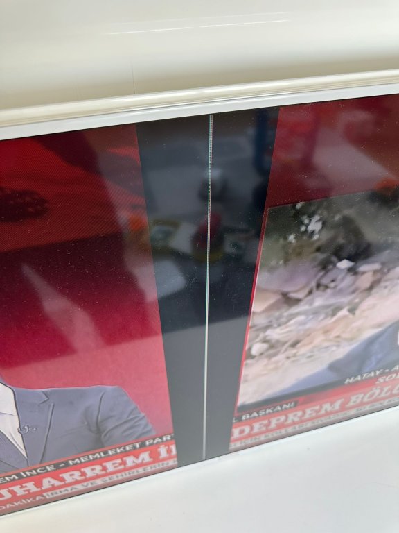

Merhaba; Siyah bar ortasındaki beyaz çizgiden bağımsız olarak bunun bir COF hat kesilmesi olduğu görüşündeyim. Ortadaki beyaz çizgi bağımsız referans işlemeye çalışıyor gibi bu nedenle kırık olma konusu soru işareti.
Sıvı teması elektroliz yapıp o barı komple kesmiş olabilir. Veya bizim fotodan göremediğimiz bir subtrat çatlağı nedeniyle karbon hat kesilmesi de olabilir.
İlk seçenekte onarım mümkün ve mantıklı, ikinci seçenekte ise taraftar olmak istemem çünkü panel fiyatları a tv fiyatları ile birlikte hep yükseliyor ne yazık ki. Televizyonunuzun yaşı, bir panel maliyetine uygun değil bana göre.
