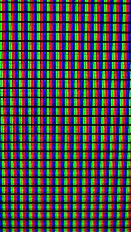

Q85c lerin Kuzey Amerika versiyonu ads/ips avrupa versiyonları(bizde buraya dahiliz) 8bit+frc ve Va paneldir. Q85c kesinlikle q80c den daha üstün bir modeldir.
80c ler Full array local dimming
85c ler mini led local dimming tir.
Biz 2023 serilerinde %100 güvenilir bulmadıımız için panel kodlarında kesin çizgiler çizip ŞUDUR diyemedik zira bizim rant veya raiting kaygımız yok.
Sistemden gördüğümüz kadarı ile Samsung da bu işin içine KARMA mantığını yerleştirmiş yani iki tip panel de üreitmde tanımlı fakat şimdiye kadar sevgili @ArGoDa nın belirttiği gibi tüketicilerden aksi bir geri dönüş almadık.

Mutlu son. Panel @ArGoDa ve @Adem Helvacı beyinde dediği gibi VA tabanlı çıktı. Bugün kurulumunu yaptılar 1 tane ölü piksel yakaladım sağ altta o da nazarlık olsun ışık sızması yok HDR dimming blooming ve screen test yaptım bi sorun yok. Servis modu için bu sefer kumanda yanlarında değildi, hafta içinde gelecekler ona da bakacağız.Hepinize çok teşekkür ediyorum ?? iyiki varsınız ☺️
