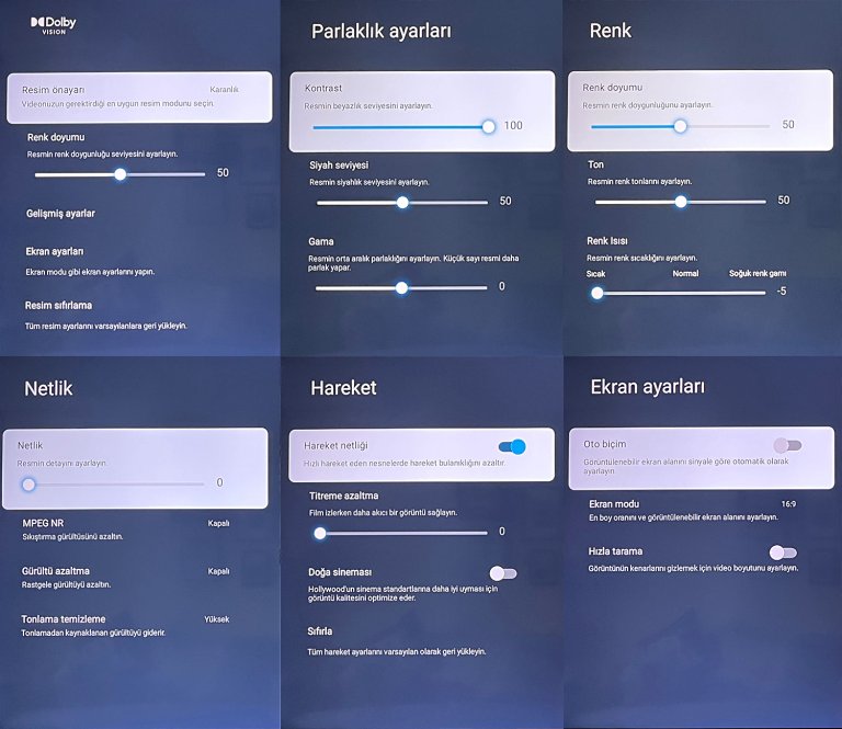

Benim kullanım senaryomda da Apple TV üzerinden içerikleri tüketmek üzere kullandığım ayarları aşağıda paylaşıyorum. Ancak daha önceki mesajımda belirttiğim gibi bu ayarlara çok müdahale etmedim. Bu şekilde tükettiğim tüm içeriklerden memnunum ancak sadece belirli platformlardan %90 dolby vision içeriği tüketiyorum benim kullanım senaryomda herhangi bir ulusal kanal yok zaten herhangi bir kanal izleyebileceğim uydu, kablo tv, digiturk vs. gibi bir yayına da sahip değilim.
İlk ayarlarımı yine bu forumda denk geldiğim bir youtube videosuna göre yapmıştım. Ancak dediğim gibi o ayarlarda ve google tv'de izlemek yerine dolby vision ayarları altında apple tv'de daha iyi sonuçlar aldım. Ancak videodaki ayarları biraz daha kurcalayarak güzel bir nokta yakalamak mümkün olabilir.
Ekli dosyayı görüntüle 5033

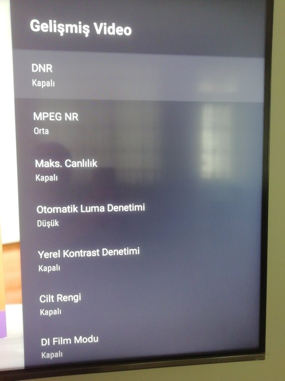

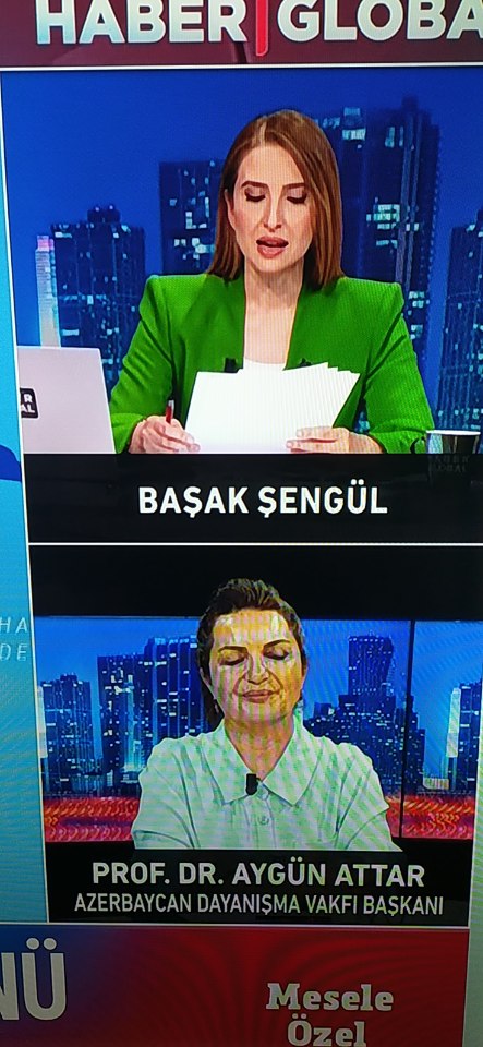

bende görüntü böyle
    108.3 KB · Görüntüleme: 55

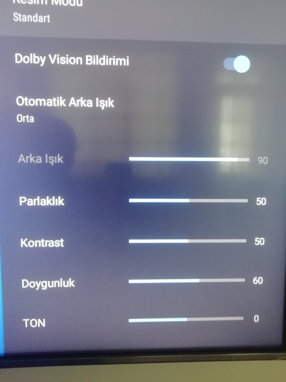

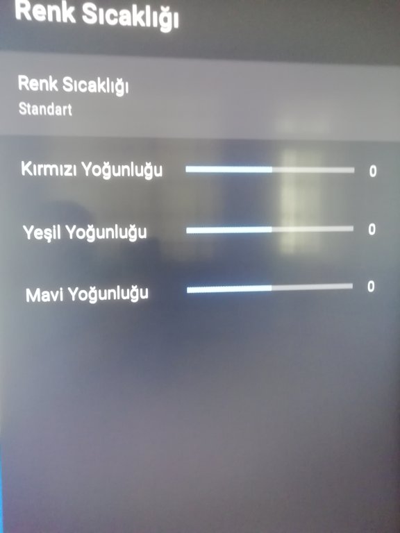

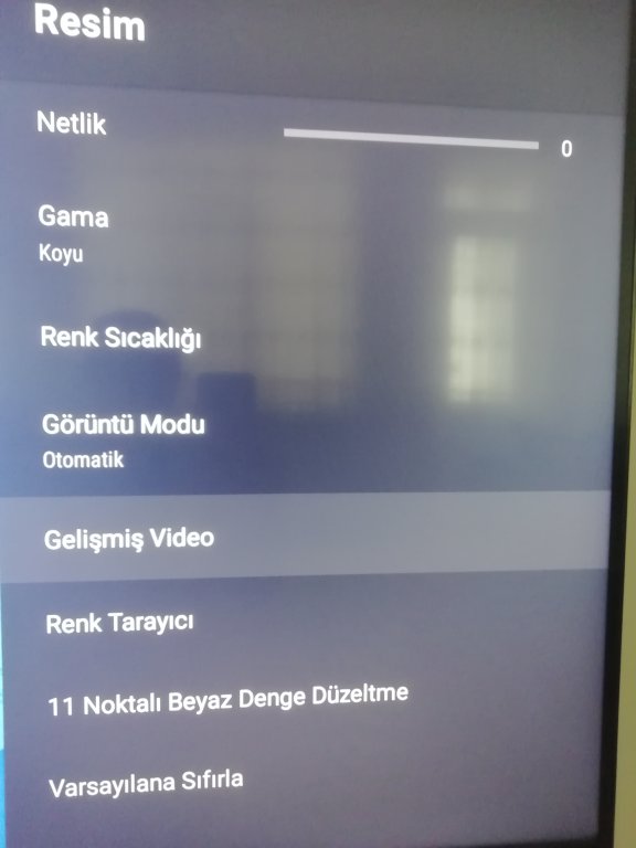

Maalesef televizyon kurulunca farkına vararak vestel çözüm merkezine ilettim. Fabrika ekran resimlerini istedi. Sonuç CİHAZDA TEKNİK OLARAK BİR ARIZA ve SORUN YOK cevabı. Onlara göre sorun yoksa tüketicinin söz hakkı kalmıyor...
Tüketicinin her zaman söz hakkı var, yeter ki hakkınızı aramaktan vaz geçmeyiniz.
Bizim yapabileceğimiz bir şey olursa yazmanız yeterli.
    36.6 KB · Görüntüleme: 30
    36.7 KB · Görüntüleme: 31
    41.3 KB · Görüntüleme: 31
    31.5 KB · Görüntüleme: 28
    32.6 KB · Görüntüleme: 34
MPEG düşürüp, dinamik kontrastı düşük yapıp, kırmızı yoğunluğunu da bı kaç tık düşürüp vereceği tepkiyi yorumlar mısınız?
Teşekkür ederim @Vesteloji usta. Bu sahne degismeleri sırasında siyaha yakin renk geldiginde belirginlesen balik kılçığı saliniminin nedeni ne olabilir. Bence ışıklı sahnelerde keskinligi bozan da bu salınım olabilir....
