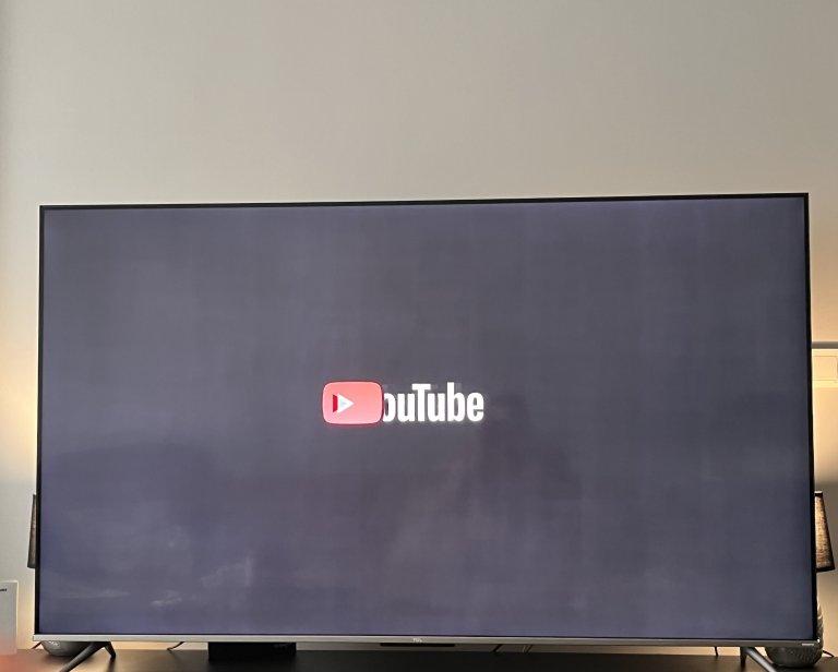

Arkadaşlar herkese merhaba, Hepsiburadadan(kendi satıyor) Tcl 65c635 aldım uzun bir araştırmadan sonra. 120hz desteklemesi, hdmi 2.1 gibi artı özelliklerinden dolayı. Televizyon 10 mayısta elime ulaştı. Teknik servis geldi kurdu aynı gün bu arada teknik servis olarak gelen LG'nin servisi onla anlaşmışlar. Neyse kurup gittiler, gittiken sonra hemen google tv yi kurdum, kurduktan sonra bir baktım youtube a girerken gri ekran oluyo ya yüklenirken orda acayip bir lekelenme, dikey şeritler var, hemen geri aradım servisi yarım saat sonra bir daha geldiler, tv calibration diye bir uygulama indirdiler, bu uygulamada ekranı test ettiler çok bariz ordada belli oluyor sonra değişim istedim. Rapor tuttular ve raporda reflektör hatası olarak belirtmişler. Raporla beraber hepsiburadaya başvurdum gelip hepsijet xxl ile aldılar ayın 17sinde.
Ancak buraya yazmamın sebebi de şu ki bu sorun ilk olduğunda dedim ya yarım saat sonra bir daha geldiler diye. Servis gittikten sonra, hepsiburadanın ürünü benden alması 7 gün sürdü, ben o süreçte tv yi kullanmaya devam ettim ve işin ilginci bu sorun bir düzeliyor sonra bir daha oluyor garip bir şekilde. Ben bunu servise söylemedim her türlü değiştirsinler diye. 17 sinde aldılar direk değiştirip bugün 23ünde tekrar yenisi geldi servis kurdu. Kurar kurmaz yine aynı sorun. Bu sefer iade için rapor tutturulmasını istedim değişim yerine, tamam deyip gittiler, şimdi sorun yine düzeldi onlar gittikten sonra. Böyle bir şey nasıl olabiliyor? Bilgisi olan varsa paylaşabilir mi? Aşağıya görsellerini de ekliycem. Yani rapordaki gibi bu bir reflektör hatası(donanımsal bir arıza) ise sorun nasıl düzelebiliyor kendi kendine? Bence bu bir yazılımsal sorun ve yanlış arıza tespiti yaptılar. Konuyla ilgili bilgisi olan varsa paylaşırsa çok sevinirim.

Reflektör arızası diye bir arıza olmaz zaten.
Ancak ve ancak reflektörde fiziksel hasar veya lojistik kaynaklı oynama olur ki bu da bir düzelip bir bozulma yapmaz.
Füme, gri, koyu giri gibi renklerde bu tarz görüntüleri aslında neredeyse (Yeni nesil ürünler) her üründe biz görüyoruz mark amodel farkı olmaksızın.
Bu durumun tüketiciyi ne derece rahatsız ettiği önemli olmakla birlikte sizin düzeliyor ifadeniz oldukça enteresan.

Raporda tam yazan hata: "ÜRÜN REFLEKTÖRÜNDE LEKELENME VARDIR." şeklinde. Yani açıkçası evet durum biraz enteresan. Sizin dediğinize göre alıcağımız her türlü yeni nesil tv de bu risk mevcut. Ama oda bir çıkmaza sokuyor o zaman değiştirmemek daha mı mantıklı yani? Çünkü şuanda hem normal ekranda bu sorun gözükmüyor hemde tv calibration uygulamasını açıncada gözükmüyor. Yani yazılımsal ise ve bir daha olmamasını sağlamanın bir çözümü varsa onu öğrenmeye çalışıyorum. Yoksa şuanda sorun yok ama yarın olabilir. Yukarda yazmıştım ilk geldiğinde bir duvar asmak için fişini çıkarıp takınca düzelmişti sonra tekrar aynı sorun oldu.

Bizler herhangi bir marka ile ilgili ''Bu normal, değiştirmeyin, iade etmeyin'' gibi söylemlerden uzak durmayı tercih ediyoruz zira sözüm meclisten dışarı olsun halkımızın eğitim ve kültür seviyesi ortada, biz bu cümleleri kullanınca hemen markayı savunmak veya desteklemekle suçlanıp töhmet altında kalıyoruz o nedenle söylemlerimiz genelde ortaya, dengeli, teknik içerikli ve genel geçer bilgilerdir.
Yine de açık ifade etmek gerekirse ilk üründe de sormuş olsanız ben o değişimin bir işe yaramayacağını bilridim, aynen bunu değiştirmenizin işe yaramayacağı gibi :)

Ben de aynı sorunla boğuşup duruyorum. 2 hafta önce aldığım 65p635 model tv için arıza kaydı oluşturuldu.Derdimi servise anlatana kadar canım çıktı. Ya gerçekten bilmiyorlar ya da bilmiyor ayağına yatıyorlar. Servis dün geldi fotoğrafları çekip gittiler. Fotoğrafları tcl teknik ekibine ileteceklerini ve kararın o şekilde verileceğini söylediler.
Dikey şeritler görüntünün önünde sanki kirli bir ekran daha var gibi gösteriyor. Özellikle konsolda oyun oynarken acayip can sıkıcı oluyor.

Merhabalar aynı sorun bende de var ne yazikki. TV alalı iki gün oldu. Servisi çağırdım . Değişim talep edeceğim

Ekli dosyayı görüntüle 4328Ekli dosyayı görüntüle 4329
