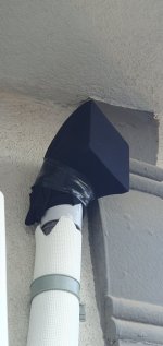

**Klima Sistemlerinde Dış Hava Filtreleme Üzerine Yenilikçi Bir Çözüm**
11 Ağustos 2024 itibarıyla, dış klima sistemleri üzerinde yaptığım bir inceleme, dış hava alımında kullanılan şapka kısmında herhangi bir filtrasyon sisteminin bulunmadığını ortaya koydu. Bu durum, özellikle dış ortamdan gelebilecek toz ve böceklerin klima sistemine girişini engellemek adına önemli bir eksiklik teşkil ediyor. Mevcut durumda sadece iç ünite üzerinde filtre bulunmakta, ancak bu, dış ortamdan kaynaklanan olası kirleticilerin önlenmesi için yeterli değil.
Bu soruna geçici bir çözüm olarak, dış ünitedeki hava giriş kısmını kaplayacak şekilde iki kat külotlu çorap kullanarak bir tür filtreleme sağladım. Külotlu çorap, dış ortamdan gelebilecek büyük partiküllerin ve böceklerin içeriye girmesini engelleyerek geçici bir önlem sunuyor. Ancak, bu çözüm uzun vadede yeterli değil ve daha etkili bir filtrasyon sistemine ihtiyaç duyulmakta.
Bu nedenle, bu geçici çözümün yerine, 3 boyutlu yazıcı kullanarak, dış ünite için özel olarak tasarlanmış bir filtrasyon sistemi geliştirmeyi planlıyorum. Bu yeni tasarım, dış ünitenin şapka kısmına yerleştirilecek ve dış ortamdan alınan havanın daha iyi filtrelenmesini sağlayacak. Tasarım sürecinde, hava akışını kesintiye uğratmadan etkili bir filtreleme sunacak malzeme ve yapısal özellikler üzerinde durulacak.
Sonuç olarak, dış klima sistemlerinin daha etkili çalışması ve uzun ömürlü olması için, dış ortamdan gelebilecek kirleticilere karşı daha iyi koruma sağlanması gerekmektedir. Bu doğrultuda geliştireceğim filtre tasarımı, dış ünitelerin daha temiz hava almasını sağlayarak, sistemin performansını ve dayanıklılığını artırmayı hedefliyor. Bu tür yenilikçi çözümler, iklimlendirme sistemlerinin hem verimliliğini hem de kullanım ömrünü uzatma açısından büyük önem taşımaktadır.

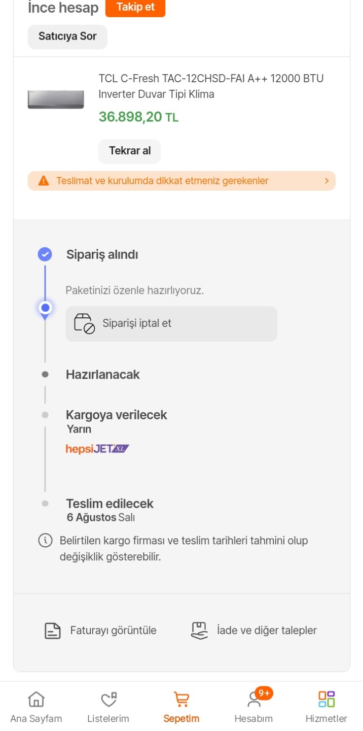

02.08.2024 siparis verildi.
03.08.2024 kurulum için başvuru olusturuldu.
06.08.2024 kargo teslim edildi.
06.08.2024 firma bu hafta sonuna kadar kurulum yapabileceğini iletti.
08.08.2024 kurulum ekibi gelecegini soyledi.saat 10da geleceklerini soylediler

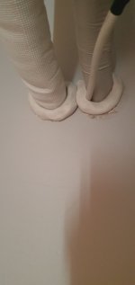

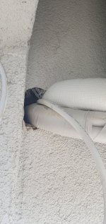

Montaj Detayları:
Duvara iki delik açtık. İlk delik, normal klima için mevcut olan delikti; eski klimamdan kalma. İkinci delik ise dışarıdan hava alması için açıldı. Bu yüzden içeriden iki, dışarıdan bir delik olacak şekilde çapraz delikler oluşturduk. Görseller mevcuttur.

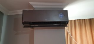

Cihazın Özellikleri:
Cihaz, premium bir his veriyor; dokusu farklı ve renkleri çeşitli açılardan değişik görünüyor. İç ünitede neredeyse hiç ses yok; o kadar sessiz ki çalışıp çalışmadığını kontrol etmek için sigortaya baktım.
