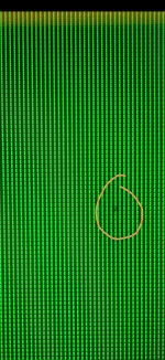

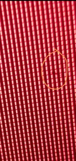

@Adem Helvacı öncelik ile kolay gelsin. Hepsiburada aldığım tcl75c755 tv de kurulum sırasında ekranda 3 ölü piksel farkettim. Servis raporunda partikül olarak yazmış ve bilkom onaylı değişim iade yapabilir demiş. Tcl çok fazla bu konuda şikayet almış değişim sonrası 3 değil 10 adet ölü pikselli gelebilir. Bu ölü pikseller yayılır mı kullanmamda sakınca var mı tekerlekli sandalyede olduğum için iade olayı daha bir zor benim için. Ölü piksel gibi de değil fotolarda daha anlaşılır olacaktır izlerken de gözükmüyor. 3 adet ölü piksel için değişim ile uğraşayım mı sizce?

Pixeller yayılmaz. Sizi rahatsız etmiyorsa ve panel düzgünse yani bulutlanma, ışık sızması, sehim yoksa hiç ellemeyin. Ha aldığım üründe neden kusur olsun derseniz ki haklısınız değiştirin ama sonra nasıl bir şey gelir belirsiz.
Merhaba. Bunlar ölü piksel değil. Ölü pikseller böyle olmaz. Ölü piksellerin kenar çizgileri bellidir. Bunlar servis raporunda yazdığı gibi partikül. Yani toz gibi bir şey. Ölü piksel aşağıdaki fotodaki gibi görünür. Siyahlar pasif ölü pikseldir. Renkliler aktif ölü pikseldir. Siyah olanlar çok rahatsız edici değildir. Ama yeşil olanlar sürekli parlar. Göze batabilir.
Uzaktan bakıldığında görünmüyorsa sıkıntı etmeyin.
