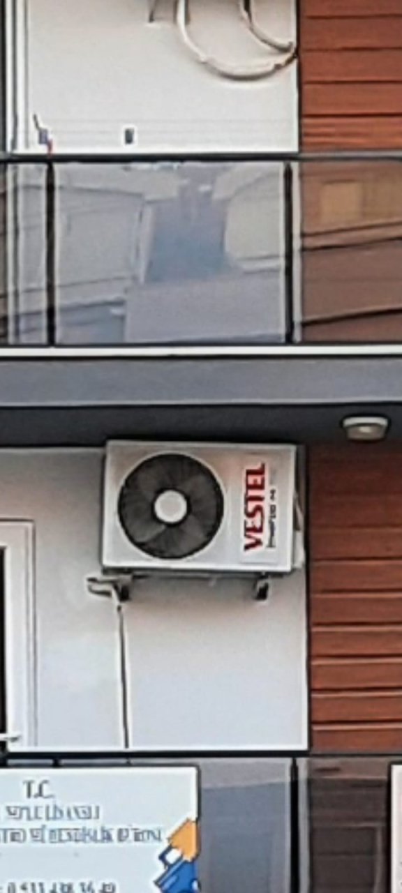

Bunlar klasik Vestel konsolları. Senelerdir her klimaları böyle durur.
Mesela şu klimayı sorsanız buna da biz Normal deriz çünkü vestel servisi montaj yapmış :)
Bu konsollara yıllarca montaj yaptım, en son evimdeki lefini klima bile Vestel konsol üzerinde montajlıydı, üstteki prime düz dururken bu konsol nedeniyle alttaki Olefini sizin klima gibi yukarı bakardı.
Arşivimden arasam yandan çekilmiş fotosunubile bulurum. Sorun değil yani normali böyle.
Ses yapması ile kullandığınız klimanın üretimi ile ilgili yani genel durumu bu zaten.
Ekli dosyayı görüntüle 18871

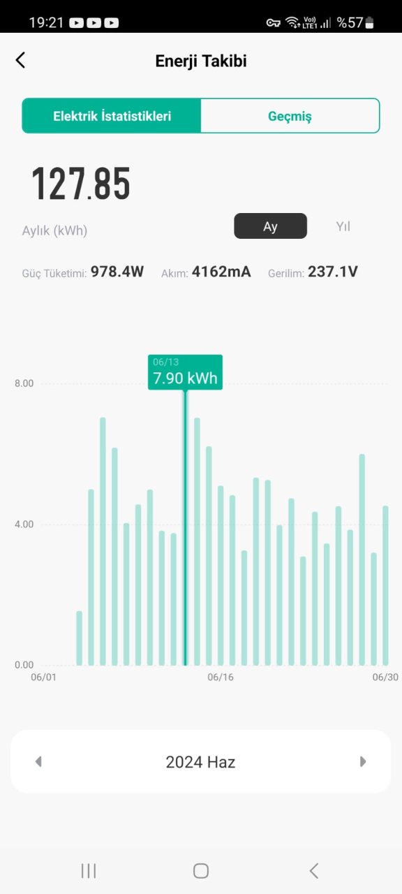

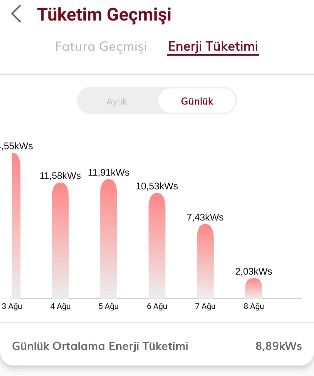

@Adem Helvacı Sesten şikayetçi değilim soğutma performansında düşme daha fazla güç tüketimi gibi problemler cikarmiyorsa sorun yok. Sadece elektrik tüketimi yüksek sanki 18000 BTU 25 m² oda 12 saat 25'de kullanıyoruz tüketim sanki fazla gibi geliyor en az 12 saat en fazla 15, 16 saat aralıksız kullanıyoruz. Bu tüketim normal mi sizce ?

25m2 alanda siz 18 lik klima ile onu tüketiyorsunuz
29m2 alanda ben 12 lik klima ile bunu tüketiyorum bakın en yüksek ama en yüksek pik yaptığı gün 7,90kwh tüketmiş
127,85kwh aylık toplam tüketimin genel ortalamasını aldığımda 4,88kwh günlük tüketim yapıyor.
Sizin alandan daha büyük alan, sizin klimadan daha küçük klima. Siz karar verin yüksek mi değil mi?
