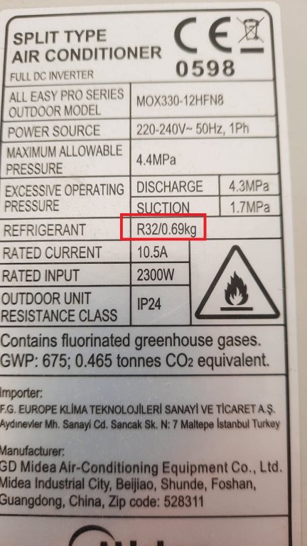

Yahu adamlar klimalara gazı neden GRAMINCA veriyor? Çünkü sistem mühendisliği ona göre dizayn edilmiş.
Bak aşağıdaki etikete.
Sence neden adamlar oraya 0.69kg yani 690 gram gaz şarj etmiş? Neden 650 değil? ''Ya kanka 690 yüklemişken 10 gram daha koyalım 700 düz hesap olsun'' niye dememişler?
Ekli dosyayı görüntüle 6045
