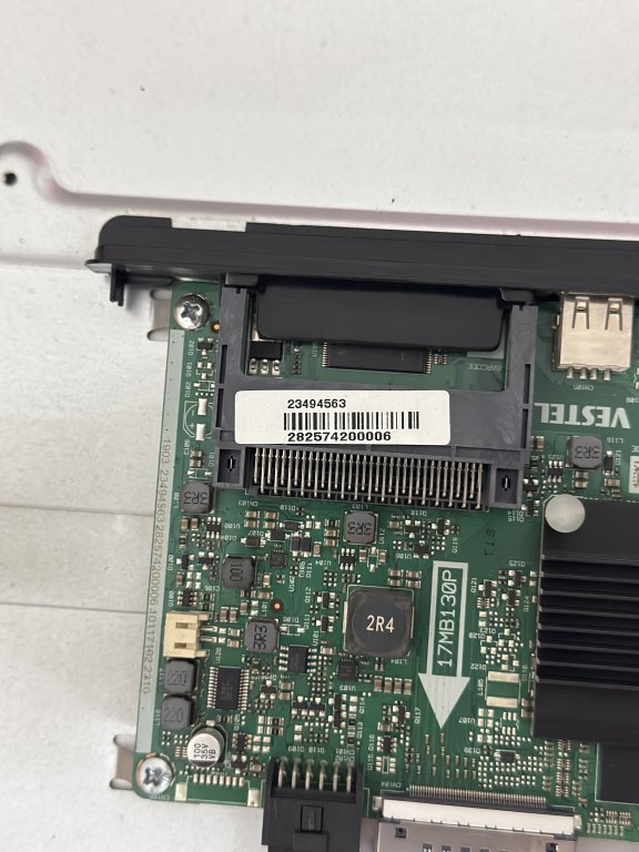

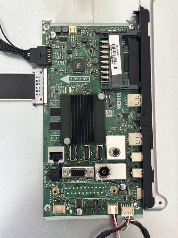

10gün önce 3.62.50 core yazılımı yükledim sonra tv kapatınca geç kapanma ve sağ Altan yukarıya yeşil bulutlama fark ettim elimde bulunan 3.62.7.3 full yazılımı yüklüyordum elektriklerin göz kırpması sonucu bitmedi. Stanby ışığı yanıp sönüyor tekrar ful yazılım yüklemesi denediğimde led hızlı hızlı yanıp sönüyor fakat flaş bellekte led yanmıyor tv açılmıyor Farklı usb bellek denedim sonuç aynı dikkat ettim int.bulunan mb130p şaselerde subwoofer soketi yok biraz uzun oldu ama durum bundan ibaret yapılacak birşeyler varsa şimdiden teşekkürler.

mb 180 slot bakımından uyar ama wifi çipset değişmeli, alıcı göz değişmeli, en önemlisi portlar farklı yerde olduğu için kapak oturmuyor.

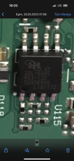

sağolasın adem hocam burda tv yetkili uydu servisliği yapan bir arkadaşla tanıştım elinde olan mb130p yedeğinle eprom flaş yazdı 8 bacaklı cip no hk 25L1606e fakat şimdi eve geldim şaseyi topladım stby ışığıda yanmıyor onda olan yedek olmadı aradım eğer bulursan tekrar yazarım getir dedi on numara beş Yıldız bir esnaf vallahi şaşırdım.full yazılım dosyalarından farklı bir flaş dosyası dedi. Yardımlarınız için tekrardan teşekkür ederim

Adem hocam sizleri çok yorduğumu biliyorum acaba resimdeki çipin flaş eprom dosyasını bulma şansım varmı varsa tv tamiri yapan arkadaşa yazdırayım IMG_0256.pngIMG_0208.jpegIMG_0204.jpegIMG_0205.jpeg
