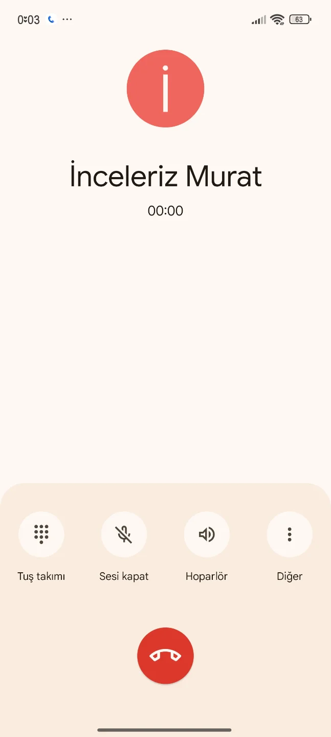

Son yıllarda çıkan Xiaomi cihazlarda Arama (çevirici) Rehber ve Mesajlar uygulamaları MIUI'nin kendi uygulamaları yerine Google'ın uygulamaları olarak geliyor. Hatta birçok markanın kendine özel arayüzü olmasına rağmen Arama-Telefon uygulaması markanın kendi uygulaması değil Google'ın uygulaması. Bunun da üreticiler açısından çeşitli sebepleri var.
Xiaomi cihazlarda, Çin, Tayvan, Rusya, Endonezya gibi Rom'larında Mi'nin kendi uygulamaları bulunurken, Global, Türkiye, Avrupa gibi Rom'larda Google uygulamaları bulunuyor. Rom değiştirmek için ise Bootloader kilidini açmak gerekiyor ki o da zor ve uğraştırıcı bir işlem. İkinci bir çözüm olarak da telefonu rootlayıp bu uygulamaları modül olarak yüklüyorlar bu da sadece Mi Arama uygulamasını kullanmak için pek mantıklı değil.

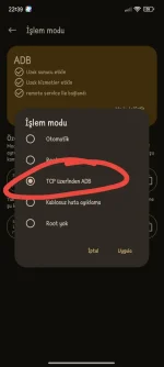

App Manager uygulamasını açıp sağ üstteki üç noktaya basarak ayarlar kısmına geliyoruz. İşlem Modu menüsüne gelip TCP üzerinden ADB seçeneğini işaretliyoruz. "Uygula" ya basınca bir süre beklettikten sonra başarılı olarak bağlanması lazım. Eğer olmazsa port açma işlemine terkarden gelip işlemleri tekrarlıyoruz.

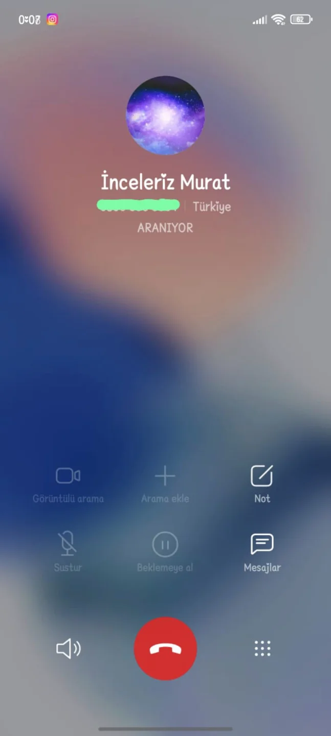

Gördüğümüz gibi altta yeşil ve mavi logolu olarak Mi Arama uygulamaları geldi. Uygulamaya girip gereken izinleri vermemiz gerekiyor. Fakat bu durumda telefonumuza bir arama geldiğinde yine Google Arama uygulamasına gelecektir. Bunu da değiştirmek için Ayarlar > Uygulamalar kısmına gelerek sağ üstteki üç noktaya basıp Diğer Ayarlar > Varsayılan Uygulamalar kısmına gelmemiz gerekiyor. Buradan "Arama" yazan yere gelip Xiaomi'nin uygulamasını varsayılan olarak ayarlamamız gerekiyor.
Çok uzun ve karışık gibi görünse de aslında basit bir işlem. ADB port açıp, App Manager uygulamasına ADB yetkisi vererek zaten telefonda gizli olarak gelen uygulamayı kuruyor ve varsayılan yapıyoruz.
