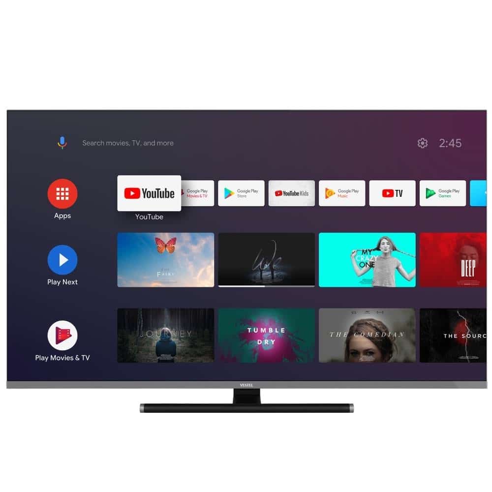

Vestel 55UA9090 modeli ile Manisadaki Vestel fabrikalarında üretilen bu televizyonu diğerlerinden ayıran minik bir farkı var o da minik bir android kumandası olması. Bunun dışında yeni nesil bir anakart yani 17MB185 ile üretilen daha doğrusu yeni nesil android anakartla üretilen bu model ve bu modelde kullanılan anakartın eski nesil olarak nitelendirdiğimiz 17MB170 anakartın yerini almasını bekliyoruz. Belki de üst segment androidlere 17MB185, alt segmente 17MB170 kullanırlar onu zaman ile göreceğiz. Her şekilde biz bu yazımızda 17MB185 anakartlı android çift kumandalı televizyon olan VESTEL 55UA9090 modelin teknik özelliklerine biraz odaklanalım bakalım.
v1 1
MARKA VESTEL
MODEL 55UA9090
ÜRETİCİ VESTEL
ANAKART 17MB185
İŞLETİM SİSTEMİ ANDROID
PORTLAR 3HDMI 2USB ETHERNET OPTİK OUT CI+
SMART ÖZELLİKLERİ WIFI WIDI (Google Cast) BLUETOOTH HBBTV TKGS YOUTUBE NETFLİX APV SESLİ KOMUT ÇİFT KUMANDA
LİSANSLAR L1 ANDROID TKGS DSMART TIVIBU
SES ÖZELLİKLERİ 2X12 WATT SPEAKERBOX+WOOFERBOX DTS Virtual X + DTS X ATMOS
ARKA AYDINLATMA DIRECT LED
KOZMETİK YAPI ESTETİK DİZAYN
KUMANDA 1 ADET STANDART VE 1 ADET ANDROİD BLUETOOTH KUMANDA
GARANTİ YETKİLİ BAYİ SATIŞLARI 3 YIL – SPOT SATIŞLAR 2 YIL
ÜCRETSİZ NAKLİYE YETKİLİ BAYİ SATIŞLARINDA VAR
ÜCRETSİZ MONTAJ YETKİLİ BAYİ SATIŞLARINDA VAR
DUVAR ASKI APARATI KUTU İÇERİSİNDE YOK ANCAK ÜCRETSİZ HAK VAR

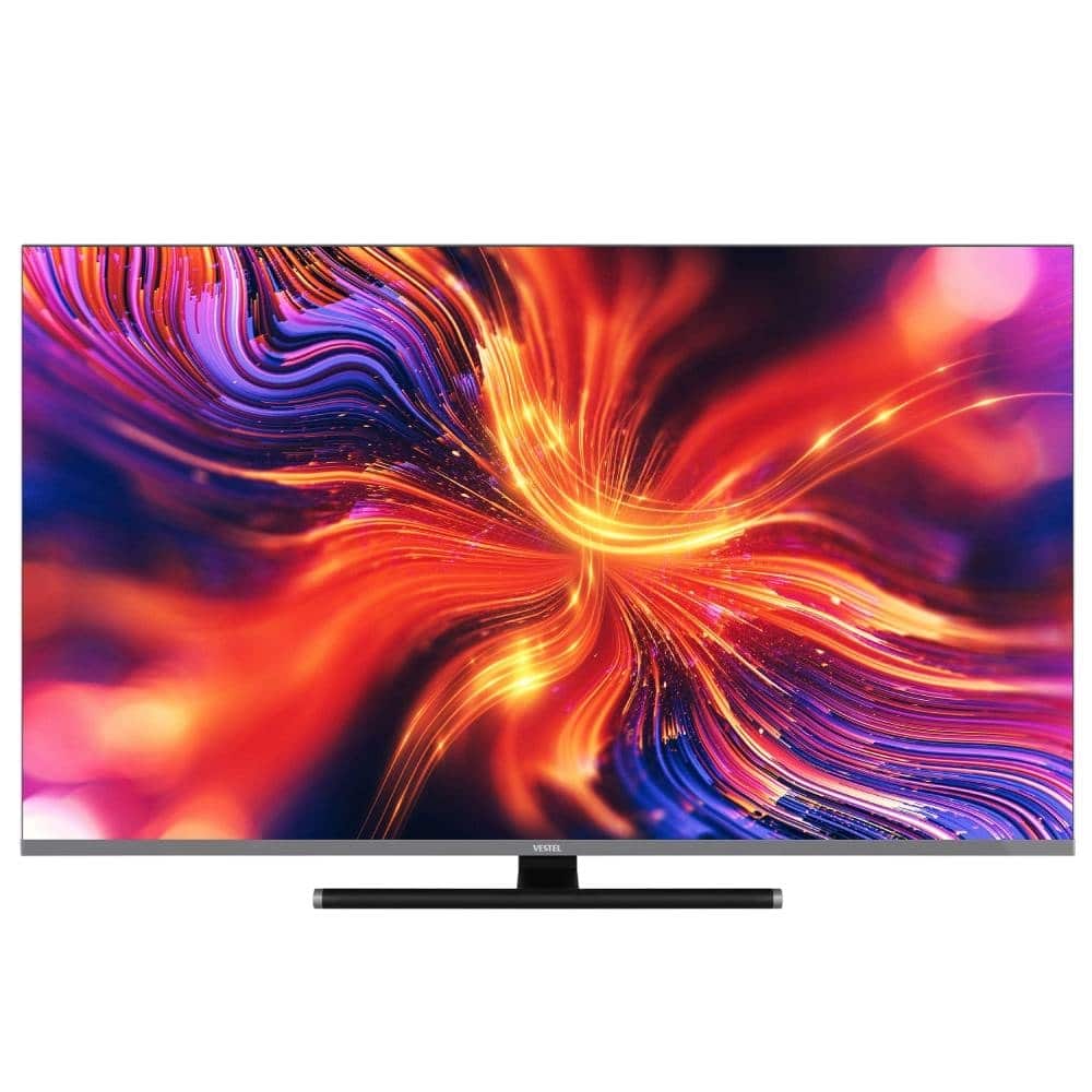

Şimdi gelelim bizleri en çok ilgilendiren görüntüyü etkileyen detaylara. 55UA9090 modelde en avantajlı kısım ürünün sizlere tekil panel ile gelecek olması. Yani ”55UA9090 alacağım ama bana ıps mi gelecek yoksa va mı gelecek, ads mi fsa mı uv2a mı” vs vs gibi düşünceleriniz olmayacak. ADS yapı tabanına sahip tekil panel ile üretilen bu modelde BOE display ile çalışılmış. Ürünün görüntü destek unsurları içerisinde kolay kolay her modelde görmediğimiz WCG (Wide Color Gamut) özelliği de bulunmaktadır. Wide Color Gamut Nedir? diye merak edenler ilgili yazımıza bakabilriler.

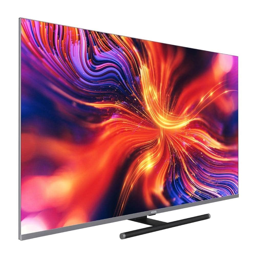

Hadi o halde şu BOE Display ve ürün bize ne gibi sürprizler yapmış görelim.
Televizyon donanımsal 60hz yenileme hızına sahip ancak panelde Fake Refresh Rate değeri 3000hz. Panel destek unsurlarına bakarsak üründe HDR10 HDR10+ Dolby Vision MEMC Pixellence Pro ve en önemlisi WCG yani yukarıda belirttiğimiz üzere Wide Color Gamut desteği görebiliyoruz. Tüm bu özelliklere ürünün Direct led olması da eklenince bu özellikler görüntüleme anlamında bu modeli cazip kılıyor. Panel özelliklerinde ise Tipik Kontrast Oranı 1200:1 buna lütfen dikkat edin, siyah başarısı konusunun buna bağlı olduğunu unutmayın. yapı tipinin ADS olduğunu belirtmiştik yani geniş görüş açısına sahip olacaksınız. Yan açılardan izleme yaptığınızda renklerin tonlarında standart VA panellerde olduğu gibi sapma görmezsiniz. G to G değeri 8ms, Renk desteği 8bit +2 FRC yani 10 bit, 1,07 Milyar.
3840×2160 çerçeve oranına sahip üründe PPI değeri 80. Bu televizyonda en üzücü olanı ise dahili COF yani Chip On Film sayısının 6 olması. Renk algoritması konusunda bu derece yüksek başarı vaat eden ürünün ADS panel ile kontrastta zayıf kalması ve 55” panelde 6COF kullanmış olmasını negatif etki olarak not düşüyorumj buraya. Şu televizyuonda bir AUO panel kullanılsaydı da bu modeli keşke Vestelin Amiral ürünlerinden ilan edebilseydik.
Amorf Silikon tabanlı panelde antiglare oranı %1, sert katman ise 3H.
NTSC Oranı %73
sRGB %96
Adobe RGB%75
DCI-P3%76
Rec.2020%55
Sonuç olarak Vestel bu modelde özellikle gerçek renkler konusunda hassas tüketicilerin gönlüne dokunmayı hedeflemiş ancak ben yine de siyahlar konusunda ve parlak ekran hususunda sizleri uyarmadan geçmeyeceğim. Ayrıca montaj esnasında ürünlerinize mutlaka panel homojen testi uygulayın, eğer homojen bir ışık dağılımı yok ise montaj formunu imzalamadan evvel konuyu bir bilene danışın. Evinize gelen teknisyen dostların emekçi kardeşlerimiz olduğunu unutmayın, ürünlerde çıkabilecek olası sorunlarda tepkinizi teknisyenlere değil o ürünleri üreten ve o şekilde size ulaşmasına sebep olan mühendis ve yöneticilere yöneltin lütfen. Vestel bu üründe elinden geleni yapmış gibi duruyor.Eksikleri yok mu? Çoook ama yine de iyiniyetli bir şeylr var ortada, gömmeyelim :)
