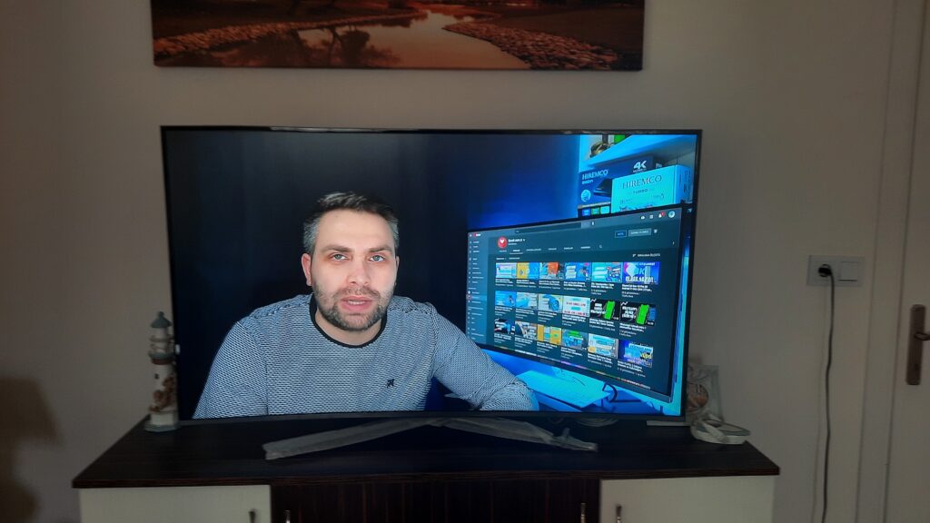

Söz konusu yaklaşık 190 ekran televizyon olunca kılı kırk yarmak gerekiyor haliyle. O nedenle bilinen reklam kanallarının aksine biz sizlere bu ürünü aldığınızda neler ile karşı karşıya kalabileceğinizi anlatıyoruz. Bir televizyonun güzel renkleri olduğunu söyleyip anlatmakta elbette sakınca yok ancak bu detayları bilmiyor ve ürün anlatıyorsanız tüketiciler üzerinde ciddi bir yanlış etkiniz oluyor demektir. Şöyle düşünelim. İki kardeş altlı üstlü oturuyor ve aynı televizyonu almaya karar veriyorlar. Şans bu ya, kardeşlerden birisine CSOT panel ile üretilmiş televizyon ve diğerine de BOE panel ile üretilmiş televizyon gitmiş olsun. Peki nasıl olacak şimdi? kardeşlerden birisi arka pencere yansımalarını komple televizyonunun ekranında görüyorken diğeri mutlu mesut televizyon seyrediyor gündüz saatlerinde. Şu aşağıdaki görüntüye bir bakalım, sizce bu görüntüde sevgili Kaan kardeşimizi tanıyabilirmiyiz veya sizce ne kadar mutlu oluruz gündüz bu şekilde televizyon seyrederken?
kaan
Peki antiglare yani yansıma önleyici katmanı iyi bir değerde olan panel ile aynı şekilde sevgili Kaan kardeşimizi bu şekilde izlemek istemezmiyiz?

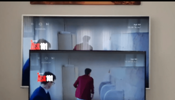

Hatta antiglare oranı yüksek ve düşük iki ürünü bilerek şu şekilde yerleştirip sizlere aradaki farkı sunmak istedim. Aynı Salon aynı yayın aynı ortam aynı gün ışığı ancak üstte gördüğünüz antiglare oranı %1 olan ürünken altatki %25
mat 2
Baştan peşin peşin belirtmek isterim ki yerli yabancı farketmeksizin bütün markaların toplam üretimlerinin belki 1000 de 1 i mat paneldir. O nedenle bu panele biraz yer vermek istedim yazımda.
