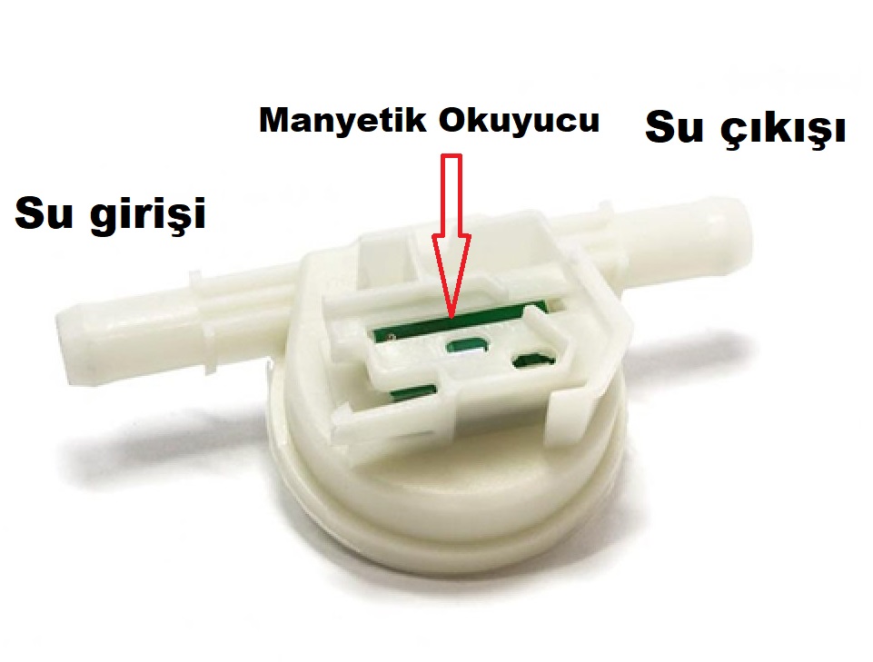

Konumuz bulaşık makinesi olduğu için ele alacağımız sistem de bulaşık makinesinin su alımında kullandığı temel prensipler olacak. Öncelikle belirtelim bu yüksek düzeyde karışık bir sistem değil ancak yine de mantığını anlayabilmek gerekiyor. Burada verilecek teknik detayların görsel ile desteklenmesi ise anlatılanın daha iyi anlaşılmasını sağlayacağı için hemen aşağıda bir su sayaç kartı nasıl bir şeydir onu ekleyerek başlayalım.
arcelik bulasik makinesi su sayac blogu

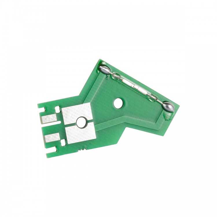

Yukarıda su giriş çıkış bloğu olarak sizlere gösterilmiş olan manyetik okuyucunun içerisindeki kart ise tam şu şekildedir.
Arcelik Bulasik Makinesi Su Sayac karti
Bulaşık makinelerinin su alımını ölçmek için genellikle su sayaçları veya debimetreler kullanılır. Bu cihazlar, suyun geçişini algılamak ve miktarını ölçmek için belirli bir mantık kullanır.
Su sayaçları, çoğunlukla manyetik bir çalışma prensibi kullanır.Sistem mühendisliğine göre değşecek olsa da genelde iki adet manyetik malzeme ve bir su akış yolundan oluşur. Manyetik malzemeler, suyun içinden geçtiği borunun yine mühendislik dizaynına göre değişecek şekilde ya tek kanatta ya da her iki tarafa yerleştirilir.
Su, borudan geçerken manyetik alanın da değişmesine neden olur. Bu değişim, manyetik malzemelerde oluşturulan algoritma çerçevesinde okuma yapmasını sağlar ve bu okuma bilgileri ana işlemciye gönderilir bu şekilde su miktarına dair bilgi akışı oluşturur.
Su sayaçları tarafından yapılan bu okuma ve bilgi aktarımı suyun debisini temsil eder.
Su sayaçları, bu debi bilgisini kullanarak, bulaşık makinesinin ne kadar su aldığını hesaplar.
