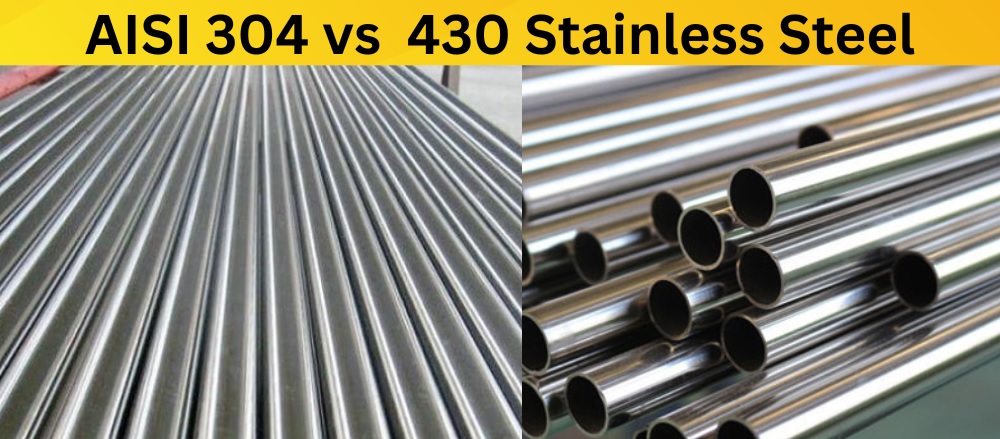

Aslında her ne kadar bu konuda sevgili @aeronics dostumuzun alanı olsa da bu aralar kurutma makineleri soruları yoğunlaşmışken ve yine özellikle DAEWOO D-Tr Td 1011W model üründe 112 litre inci grubu AISI 430 çelik ile üretilmiş tambur olduğunu görünce bu konuyu da foruma ve blog bölümümüze eklemek istedim. Sevgili Okan bu konuda benim bilmediğim veya yanlış bildiklerimi eklerse çok sevinirim :ok
Bahsi geçen konu ile ilgili kısacık yazım şuradadır.
"Gerçek paslanmaz çelik" tanımı biraz garip olmuş kanımca. 430 kalite paslanmaz çelik ferritik paslanmaz çelik sınıfında bir malzeme. Korozyon dayanımı östenitik paslanmaz çelikler kadar iyi olmasa da parlak yüzey gerektiren yerler için uygundur. Kaynak kabiliyeti düşük olduğundan önerilmez. Dövme ile şekillendirmeye de uygun değildir. Ferritik yapısından dolayı mıknatıs çeker. Ama ucuz bir malzemedir.
Alüminyuma karşı ağırlık gibi dezavantajı olsa da mukavemet ve ısıl dayanımı çok daha iyidir. Tabi kullanılacak olan yer kurutma makinesi ise sıkıntı değil. İkisinin de gideri var.
Maliyet bazında baktığımızda ise paslanmaz çelik çok daha ucuzdur.
