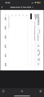

Merhaba. Servis test cihazı bağladı böyle bir rapor gönderdi bana ama sonuç olarak merkezden cevap bekliyorlarmış. Burda ne demek istiyor şimdi. Sesi için geldiklerinde ben evde yoktum. Buzdolabı otomatiğe geçtiği için biz birşey duymuyoruz ama bunlar böyle sesli çalışıyor demişler. Uğraştıracaklar anlaşılan.
    103.8 KB · Görüntüleme: 28
Testo cihazı koymuşlar dolaba dolabı takip edecekler. Ne kadar soğutuyor nerede defrosta giriyor nerede tekrar çalışıyor bakılacak hep. Ses için dedikleri de atmasyon gibi de hadi hayırlısı. Daha doğrusu bizim burada duyduğumuz ses daha yüksek ya da daha farklı olabilir kulakla duymak lazım. Sonuçta profesyonel aygıtlarla ses kaydı yapılmıyor.

Test cihazı sonucu bu değil mi?
