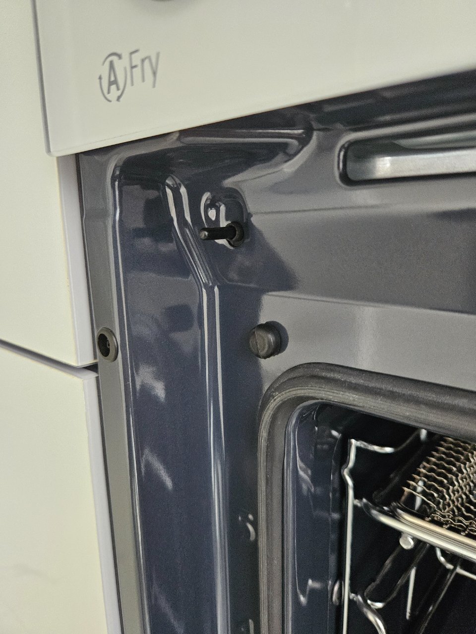

Video ekledim fırın kapağı biraz fazla oynuyor gibi geldi ama sanırım fotoğrafını çektiğim mekanizmadan dolayı böyle bunlarda. Servis baktı bunlar böyle dedi. Sizin yorumunuz nedir?
Menteşe boşluğu var gibi geldi bana. @Tesla ustaya soralım bakalım.

Dolap kaynaklıda olabilir sonuçta ankastre fırın
