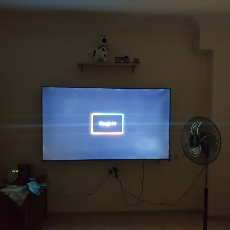

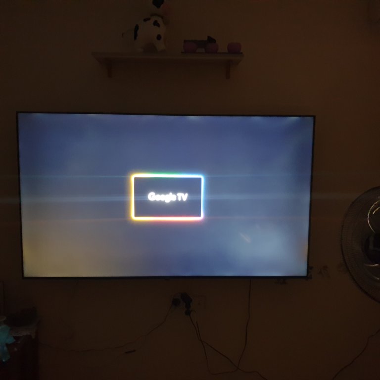

selamlar. arçelik A75D895A modeli bir televizyon aldım. görselde ki gibi ışık sızmaları var. normal midir değil midir kararsız kaldım. fikriniz nedir acaba?

Ekran boyutu 75 inç se herşey olur kağıt gibi cell kullanılıyor .Panel gate lerinde eskiden bakır yol kullanılırdı şimdi ise karbon kullanılıyor sanırım 43 inç leri eskiden elimle alırdım arık vantuz ile alıyorum el ile aldığımda esneme oluyor bu esneme gate hatlarında çatlağa sebep oluyor düşüncesi geliyor aklıma
Üst tarafta 5, alt tarafta 3 büyük sehim var.
Onun haricindeki bulutlanma konularında kadraj yanılsaması olabilir
Bunların haricinde ise üründe aynı zamanda ıps ışıldaması var ki onu sorun olarak göremeyiz onu ışık sızması olarak değerlendirmeyin
Her şekilde bu ürün mevcut hali ile pek de kabul edilir ürün değil.

Kesinlikle. Ekran büyüyor ama katmanların kalınlığı artmıyor. Yüzey büyüdükçe katlanmalar normal oluyor. Hatta daha da inceltebilirler. Ürün ağır olmasın diye.
