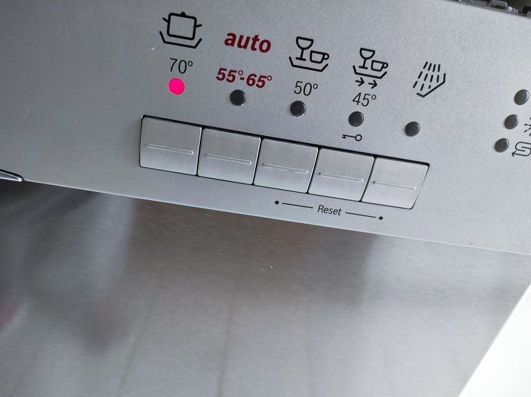

Herkese merhaba, kullandığım bulaşık makinesinin 70 derece program düğmesi sıkıntılı. Sanıyorum arkasındaki tırnak ya da benzer bir şey kırılmış, basmıyor. O bölgeyi söküp değiştirme gibi bir şansım var mı sizce? Ya da başka tamir şekli? Şu an elbette çalışıyor ama neden tüm programları çalışmasın ki :hihi

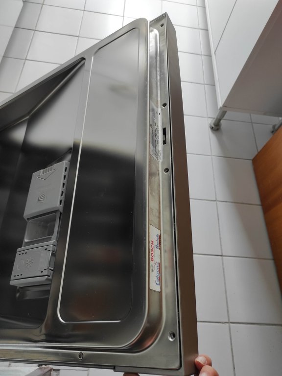

Abi bunu ortadan bir şey tutuyor. 6 vidayı da aldım ama başka tutacak bir şey bulamadım. Tırnak da yok. Sağı kaldırıyorum sol iniyor, solu çekiyorum sağ lank iniyor. Kilit tarafında bir şey var tutan muhtemel ama bulamadım.
Komple ön tarafın vidalarını almadan sökmeye çalıştım başka taraf dağılmasın diye ama, neresi tutuyor bunun?
Ekli dosyayı görüntüle 3120
Aynı anda sağ ve solundan yukarıya doğru çekip öne almayı denedin mi?
Evet. Onu yaptığımda sağ kalkınca sol iniyor, sol kalkınca sağ. Sanki alttan tutan bir şey var gibi. Bir vida var da o kasıyor, alamıyorum gibi. Ama vida da yok hiçbir yerinde. Tutma yerinde mi var diye baktım orada ne tırnak görünüyor ne de vida.
Öne de tam alamıyorsun kendine doğru çekmen gerek, kilit vuruyor saca. Üste çekip kendime almaya çalıştığımda da muhtemel gövdeye takılıyor. Ön paneli komple indirmeden alabilir miyim umuduyla yaşıyorum ama sanırım ön de çıkacak gibi :unsure:
Ve aslında en büyük sıkıntı, paneli çektiğimde böyle sadece plastiği değil sacı ile beraber geliyor. Bunu ayrı bir şekilde ayırabiliyor olmam lazım @Ispanak Namık
Valla görmeden yorum yapamadım ya. Köydeki makinenin (Arçelik 6230) panoyu tutan vidalarını söküp sağ ve solundan yukarı çekip öne alınca hemen çıkmıştı. Acaba kapı kilidi mi takılıyor ki?
Adem abinin gönderdiği fotoğrafta sadece plastik ayrı bir şekilde. Ben çekince bu sac ile beraber geliyor. Ki bence sorun zaten bu. Sacı bırakıyor olmalı. Plastik de tırnak ile tutuyor ama tırnakları nerede onu kestiremiyorum çünkü açılmıyor.
Var püf noktası da bulamadım.
    53.1 KB · Görüntüleme: 6
Ön duvarın en üst vidalarını söksen biraz esnese duvar belki kurtulur panonun alt tırnakları.
Panele denk gelen tüm vidaları söktüm, o şekilde anca esnedi. Kapağı tutup çekip açtığımız yer var ya, sanki oradan bir şey kasıyor gibi. Aradan gördüğüm kadarıyla yukarı ve kendime göre çekmeliyim, tırnaklar da yukarı gelirse kurtulacak gibi. Ama çekiyorum ciddi bir direnç var karşı tarafta. Basit bir tırnağın tutacağı gibi değil.
Bir bilen, söken, eden varsa ve sök derse ön tarafı komple alacağım gibi duruyor. Onda da korkum deterjan bölmesinin bağlı olduğu yerlere zarar vermek. Bir tuş için makineden olmak istemem :D
Berilcim, Makinenin kontrol panosu altındaki ön sac blok var ya, onun tamamını çıkart yerinden.
Yani sadece panoyu tutan bölümün vidalarını değil, çerçevedeki tüm vidaları sök, ön sacı yerinden al, sonra çok daha rahat sökersin kontrol panosunu.
Evet sevgili İnceleriz forum ailesi. Bu sıkıntıyı da el birliği ile halletmiş bulunmaktayız. Emeği geçen herkese benden en şekersizinden kahve :yeah
Sorun şu, sadece düğmelerin arkasındaki bağlantı kutusu kaymış, ne kırık var ne bir şey. İttim oldu. Dün dediğim gibi, bir büyük çekiç istiyormuş mübarek :haha
