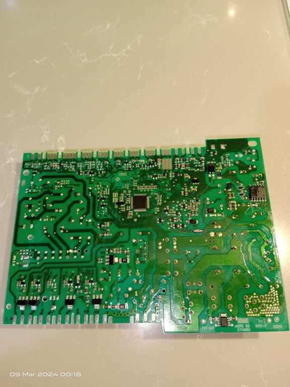

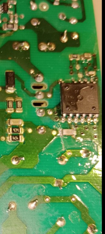

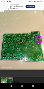

Kart üzerindeki parçayı değiştirdik ama hala role açmıyor. Biraz daha mücadele edeceğiz. 😔
Sadece röle çekme ise önündeki diyotta odaklanmak gerekir
Tüm kartı bi çakmak gazı, sağutucu gaz testine sokun

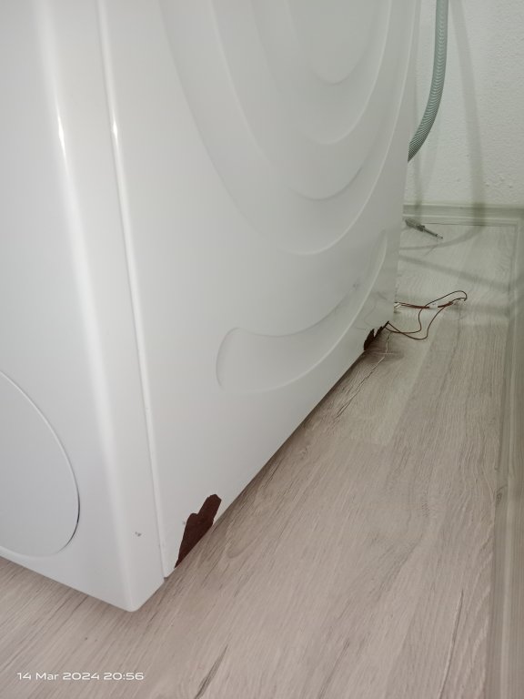

WAT24480TR den bizde 2 tane var. İkisinin de sesi soluğu çıkmaz yıkamada sıkmada ama çamaşırları özellikle beyazları temiz yıkamıyor. Ve evet biri yan duvarından çürümeye başladı kazıdım boyadım son hali ne alemde bilmiyorum.
İşte bu makinelerin kronik sorunu metal aksamı sorunlu aslında makineleri garanti kapsamında yapmaları gerekiyor! Kronik sorun dediğimizde fabrikanın ürettiği yada temin ettiği malzeme hatalı oluyor ve bir çok kullanıcı bu durumdan şikayetçi oluyor bu durumu garanti bitse dahi karşılaması gerekir! Aynı marka bu makineden daha eski makine aynı koşullarda pas yapmıyorsa sorun malzemede demektir.
Sağ yan paslanmış bende. Ön kapak paslanmış olanlarda var onları servis garantiden değiştiriyor ama böyle yandan olunca kasa komple değişmesi gerektiği için o topa girmiyor. Bir daha makine alırsam kesinlikle yerli üretim almam!
