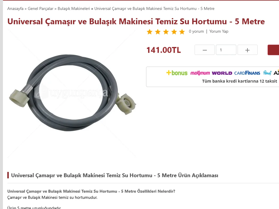

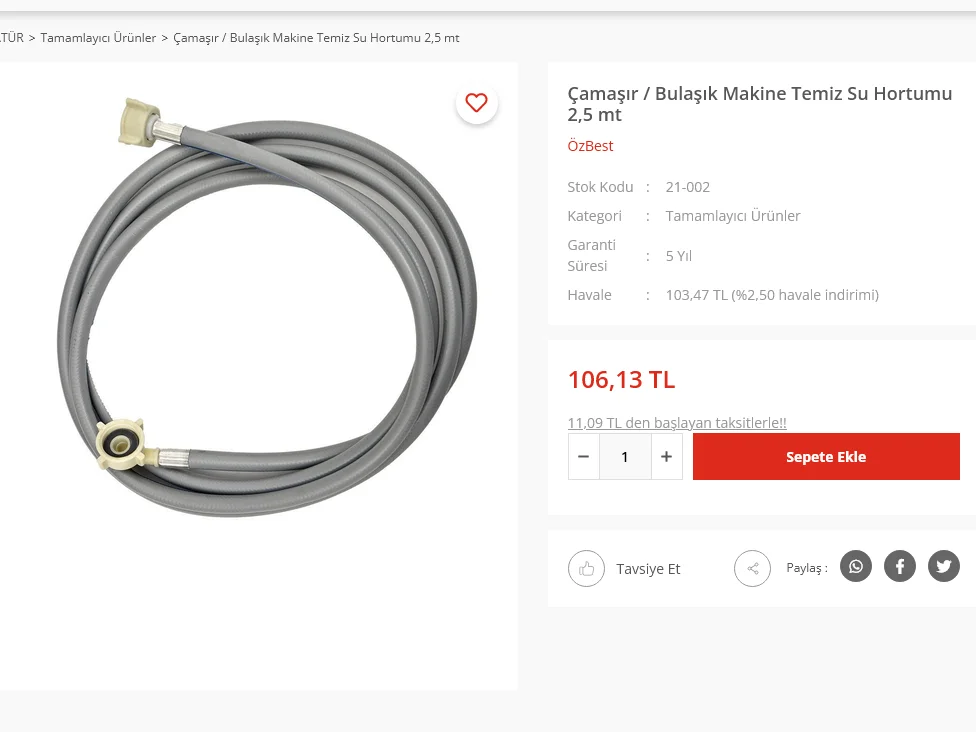

Mahalle esnafında 50 ile 100TL üstüne fiyatlandırılır.
Screenshot 2026-07-03 at 02-04-09 Tamamlayıcı Ürünler - 2 5m Çamaşır Makine Hortumu.webp
Screenshot 2026-07-03 at 02-03-39 Universal Çamaşır ve Bulaşık Makinesi Temiz Su Hortumu - 5 ...webp

Baza (dolap altından) geçeceği varsayarak rahat hareket etmek için 2.5 veya 5 metreden hangisi uygunsa nalburdan almak daha rahatlık olur. Ek ve uzatma yapmak daha pahallı ve sızıntı ihtimalini arttırır.
