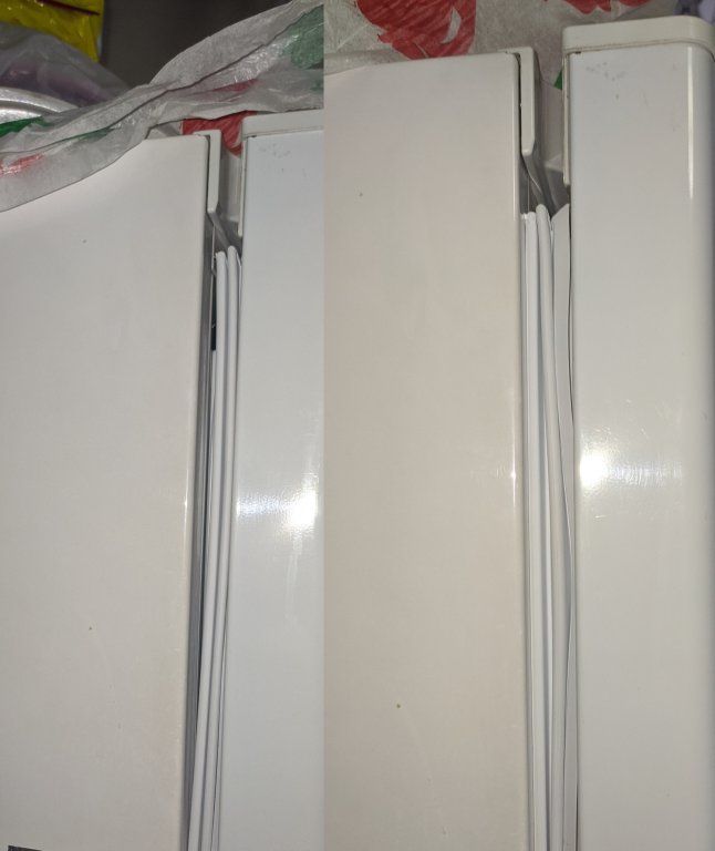

Bugün contları değiştirdim.Alt kapak çok iyi vakumluyor.Derin dondurucu kapağı daha az vakumluyor.Contanın değdiği yüzeyleri sıcak sulu bezle silip kapattım,bakalım ne olacak.
Yetkili servisin verdiği bu contada sıkıntı var galiba.Tam yerine montaj yapınca geride kalıyor,yapışmiyor.Yuvasından biraz salınca mıknatıslanıp yapışıyor.Tabi o kısım montaj tarafı boşta oluyor.
Contanın bu kısmı niye böyle olabilir? Düzeltme imkanı varsa kendim düzelteyim,yoksa aldığım teknik servisle irtibata geçeceğim.
Ekli dosyayı görüntüle 8518
Sağdaki resim doğru montaj hali. Eski contaları atmadıysanız, yanyana resim atma şansınız var mı.
hangisi yeni hangisi eski hocam sağdaki montaj doğru gözüküyor.
