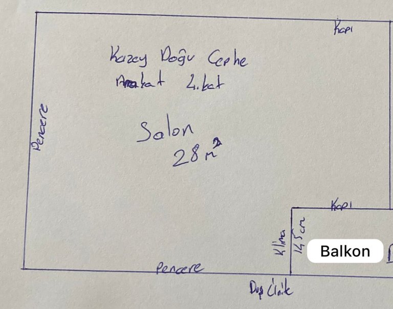

Merhaba forumda bir akım var herkes benim gibi bir öneri bekliyor yardımlarınız için şimdiden teşekkür ederim
Evim Arakat 4.kat kuzey doğu cephe önünde herhangi bir apartman yok açık marka ve model önerilerinizi bekliyorum yardımlarınız için çok sağolun Yer:Çanakkale
Balkon kapalı yalnız dış üniteyi balkona değil de duvara monte ettiricem fotoğrafı güncelliyorum

Tekrar Merhaba @Adem Helvacı abi ben yanlışmı aktarım yaptım galiba mutfağım açık mutfak değil çizimi düzenleyip tekrar paylaşıyorum yinede 18000 dersen pazartesi Airfel almayı düşünüyorum evde yalıtım var

Merhaba çoğunluk ısıtmada mı soğutmada mı kullanacaksınız ?
Soğutmak kolay ısıtmak zor oyüzden 18 btü alacağınız tüm klimalar işinizi görecektir 12 btü yetmez diye düşünüyorum airfel kaira gibi markaların 18 btüsünü alın geçin derim
