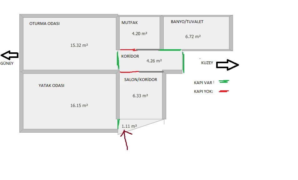

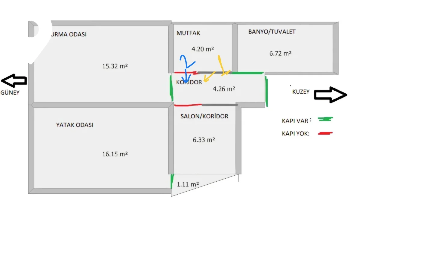

Teşekkürler öneriler için. Yani aslında mutfağın önünde koridor dar olduğu için vantilatör koyacak pek yer yok. Zorunda kalırsam sarı okların oraya koyarım tabi ama onun yerine yatak odasına klimayı koyup kırmızı ok çizdiğim yere vantilatör koysak olur mu acaba? Güneşi daha az alıyor orası ayrıca apartman güneşin önünü kapıyor. Sadece bir beyin fırtınasıSamsung-airfel konusunda Adem bey Airfel'i çoğu zaman tereddüt etmeden önerirken Samsung'a biraz mesafelidir. Airfel alabilirsiniz. Klimayı @frekans'ın dediği yere koyun oturma odasına. Vantilatör için de müsaitse önce 2 nolu yer yani mutfak girişinin hemen üstü, değilse 1 nolu yer. Şu tarz duvar tipi vantilatörü alırsanız yer kaplamaz.

Pratikte pervane işi biraz hayal benceTeşekkürler öneriler için. Yani aslında mutfağın önünde koridor dar olduğu için vantilatör koyacak pek yer yok. Zorunda kalırsam sarı okların oraya koyarım tabi ama onun yerine yatak odasına klimayı koyup kırmızı ok çizdiğim yere vantilatör koysak olur mu acaba? Güneşi daha az alıyor orası ayrıca apartman güneşin önünü kapıyor. Sadece bir beyin fırtınası
Kapı geçişlerinde zaten en az %30 kilma kap. Ex oluyorPratikte pervane işi biraz hayal bence

Evet güney cephesine kapıya vuracak şekilde klima koyulursa iş yapabilirTeşekkürler öneriler için. Yani aslında mutfağın önünde koridor dar olduğu için vantilatör koyacak pek yer yok. Zorunda kalırsam sarı okların oraya koyarım tabi ama onun yerine yatak odasına klimayı koyup kırmızı ok çizdiğim yere vantilatör koysak olur mu acaba? Güneşi daha az alıyor orası ayrıca apartman güneşin önünü kapıyor. Sadece bir beyin fırtınası
Zor, ofis olsa belkide ev ortamında sıkıntıEvet güney cephesine kapıya vuracak şekilde klima koyulursa iş yapabilir
Zaten eğer klimanın olacağı oda daha soğuk olacaksa oturma odasında daha fazla insan olduğu için yatak odasına klimayı koymak daha mantıklı gibi. Peki yatak odasından evet soğuk hava dağılacak olsa bile mesela oturma odasında ki nemi yatak odasında ki klima çekebilir mi ki?Evet güney cephesine kapıya vuracak şekilde klima koyulursa iş yapabilir

Dairede belirttiğiniz gibi sadece güney ve kuzey cephe varsa olabilir dediğiniz de. Yani oturma odası ve yatak odası ikisi de dışarı tek cepheyse olur. Ama birisi 2 cephe diğeri tek cepheyse, o daha fazla cephesi olan odaya koymanız daha mantıklı. Diğer taraftan gelecek havayla ısı yükü nispeten daha yüksek olan 2 cepheli yeri soğutmak çok daha zor olur.Teşekkürler öneriler için. Yani aslında mutfağın önünde koridor dar olduğu için vantilatör koyacak pek yer yok. Zorunda kalırsam sarı okların oraya koyarım tabi ama onun yerine yatak odasına klimayı koyup kırmızı ok çizdiğim yere vantilatör koysak olur mu acaba? Güneşi daha az alıyor orası ayrıca apartman güneşin önünü kapıyor. Sadece bir beyin fırtınası
Bir de bu diğer tarafı soğutma işi olmazsa eğer, keşke şuraya taksaydık demeyeceğiniz odaya takın, en azından işe yaramazsa en çok kullanmak isteyeceğiniz odada kullanırsınız.

Yatak odası sadece güney cephesine bakıyor ve güneş almıyor. Oturma odası ise güneş alıyor ve hem güney hem batı cephesine bakıyor. Oturma odasına koymam daha mantıklı gibi soğutma verimi azalır ama oranın soğumaya daha çok ihtiyacı var ayrıca vantilatörü koyacak yer olmuyor ve diğer odaları soğutmaya çalışırken oturma odası daha da soğuk olacağı için oturanlar rahatsız olabilir. Eğer yatak odasına koyarsam rahatsız olunmaz ve vantilatör koyacak yer var ama bu sefer de çift cepheli odaları soğutmak zor olacak ve nem alma sorunu da var. Valla kafam karıştıDairede belirttiğiniz gibi sadece güney ve kuzey cephe varsa olabilir dediğiniz de. Yani oturma odası ve yatak odası ikisi de dışarı tek cepheyse olur. Ama birisi 2 cephe diğeri tek cepheyse, o daha fazla cephesi olan odaya koymanız daha mantıklı. Diğer taraftan gelecek havayla ısı yükü nispeten daha yüksek olan 2 cepheli yeri soğutmak çok daha zor olur.
Evde kaç kişi yaşıyor?Yatak odası sadece güney cephesine bakıyor ve güneş almıyor. Oturma odası ise güneş alıyor ve hem güney hem batı cephesine bakıyor. Oturma odasına koymam daha mantıklı gibi soğutma verimi azalır ama oranın soğumaya daha çok ihtiyacı var ayrıca vantilatörü koyacak yer olmuyor ve diğer odaları soğutmaya çalışırken oturma odası daha da soğuk olacağı için oturanlar rahatsız olabilir. Eğer yatak odasına koyarsam rahatsız olunmaz ve vantilatör koyacak yer var ama bu sefer de çift cepheli odaları soğutmak zor olacak ve nem alma sorunu da var. Valla kafam karıştı. Siz olsanız bu durumları değerlendirip nereye koyardınız? Klimanın montaj şartını bilmiyorum ama salona yani araya konamaz değil mi?
Şuan 5kişi. Ben yatak odasındayım kardeşim salonda diğer 3 kişi biri 5 yaşında çocuk olmak üzere oturma odasında. Ben bu yazdan sonra gideceğim yatak odasında kardeşim geçecek yani salon boş olacak. Oturma odası aynı.Evde kaç kişi yaşıyor?
