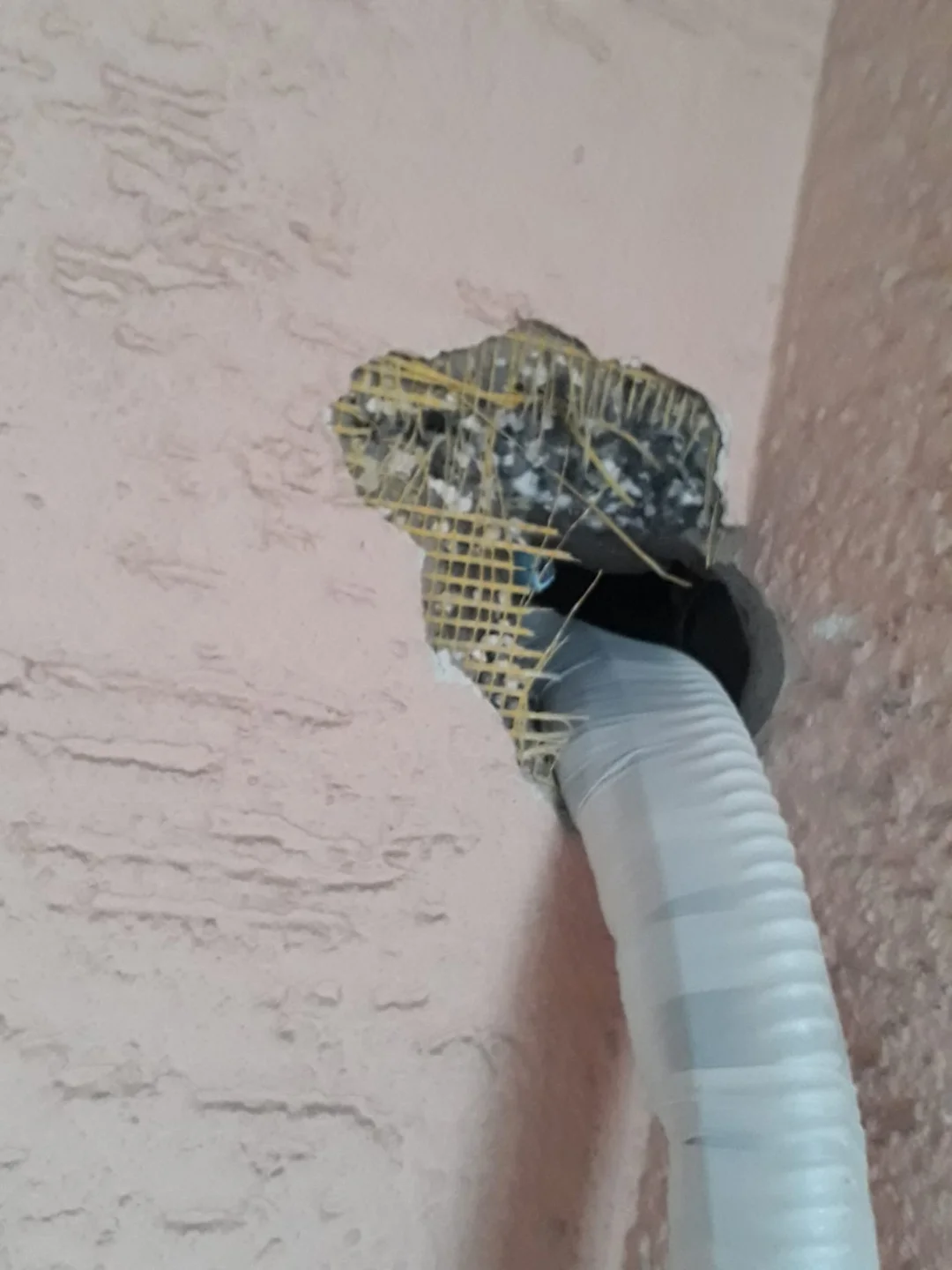

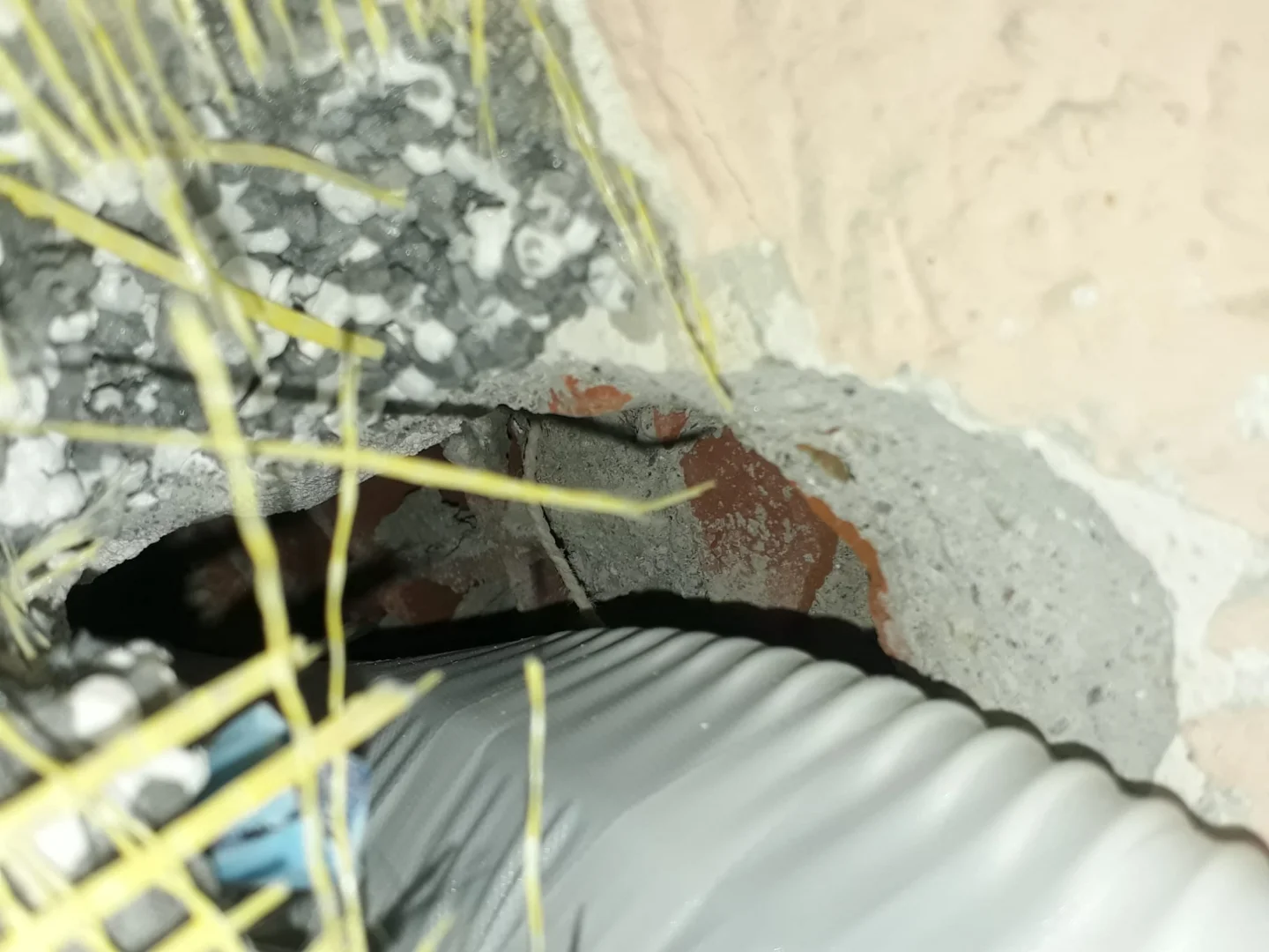

  • Montaj öncesinde ölçü alınmadan duvar delindiği için gereğinden büyük bir oyuk açıldı. Montaj macunu kullanılmadı.

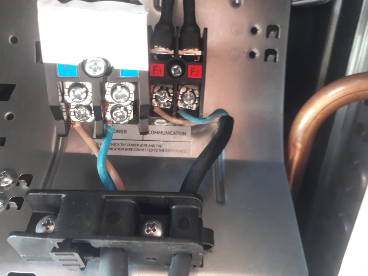

  • İç ve dış ünite arasındaki elektrik ve iletişim bağlantılarında halka tip kablo pabuçları kesilerek kullanıldı. Muhtemelen temassızlıktan ötürü ilk çalıştırmada iç ünite hiç çalışmadı. Sonradan düzeldi. Elektrik bağlantısındaki topraklama ucu da kesilmiş.

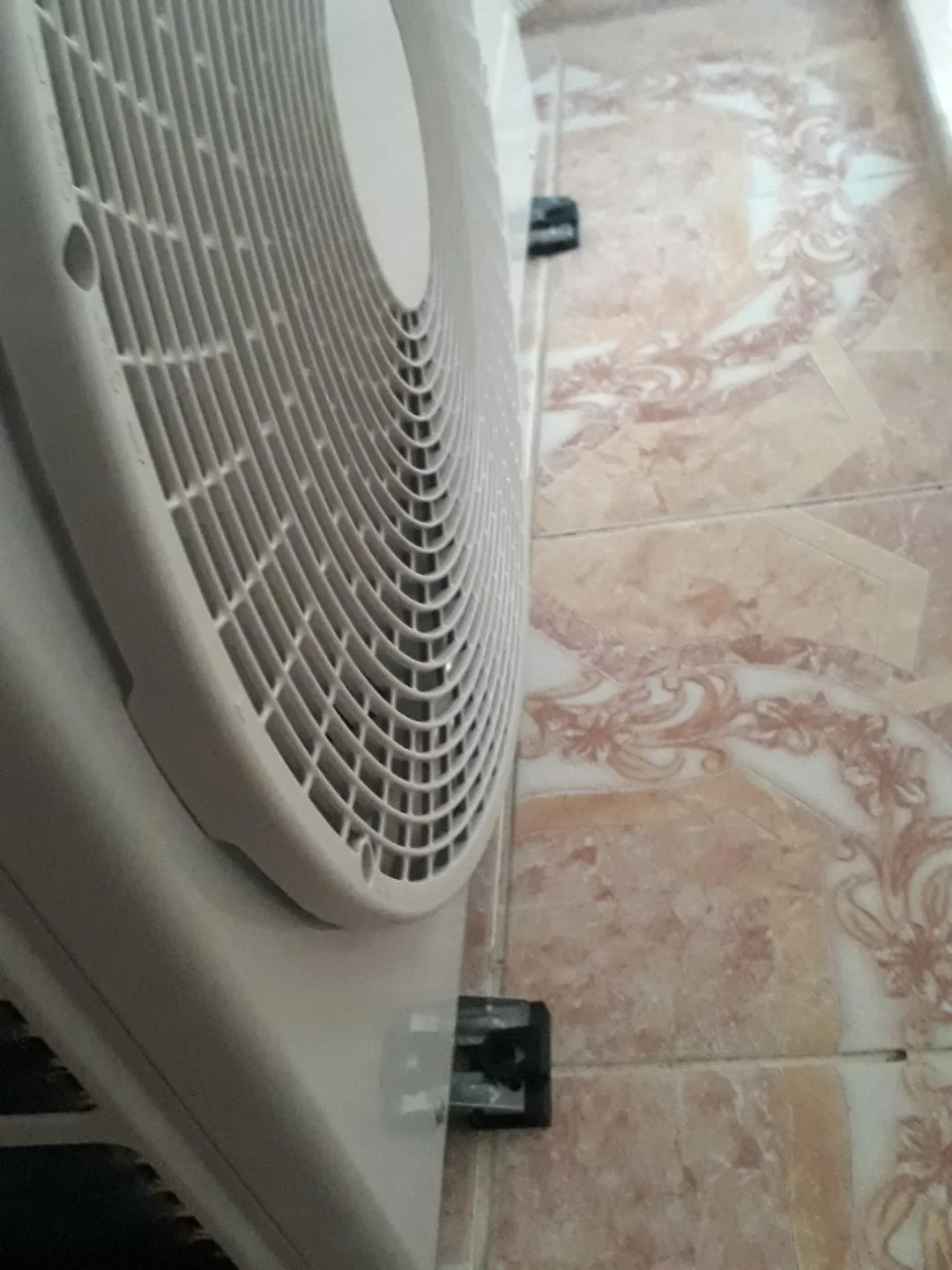

  • Dış ünitenin kauçuk ayakları cıvatalarla sabitlenmedi. O sebeple o küçük harekette ayaklar yerinden çıkıyor.
    87.6 KB · Görüntüleme: 33
    60.2 KB · Görüntüleme: 29
    90.8 KB · Görüntüleme: 32
    64.1 KB · Görüntüleme: 34

  • Öncelikle iç ünitenin konumu belirlenmeliydi ve askı aparatı terazili şekilde montajlanmalıydı. Sonrasında, askı aparatının konumuna bakılarak ve "panç" kullanılarak daha düzgün bir delik açılabilirdi. Artık şu panç kullanımının standart hâle gelmesi gerekli diye düşünüyorum.
  • Dış ünite takozları, gerekirse ek ücret talep edilerek daha büyük yer takozlarıyla değiştirilmeliydi. En azından bunun teklifi yapılıp karar size bırakılmalıydı.
