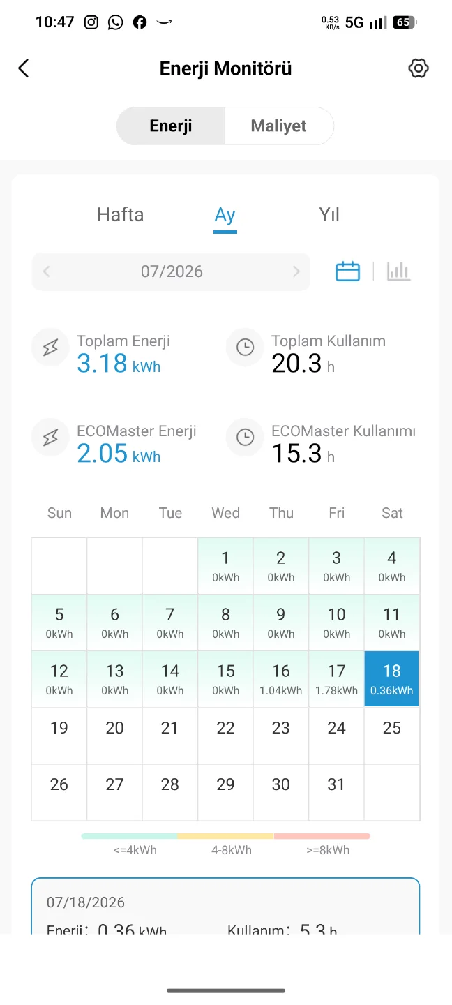

Merhabalar. Kairanın yeni çıkartmış olduğu DTXR35P (12000 BTU) modelini uzun araştımalar sonucu satın aldım. Öncelikle şunu belirteyim cihaz gerçekten güzel. Ama ürün yeni çıktığı için hakkında pek bilgi yok. Kimisi artık yeni kairayı tcl üretiyor diyor kimisi de midea. İnternette adam gibi bir bilgi bulamadım. İş başa düştü teslim alır almaz ünitenin içini inceledim. Ürün Midea üretimi içiniz rahat olsun. Üzerindeki kompresör ise GMCC KSN98D yani midea üretimi.

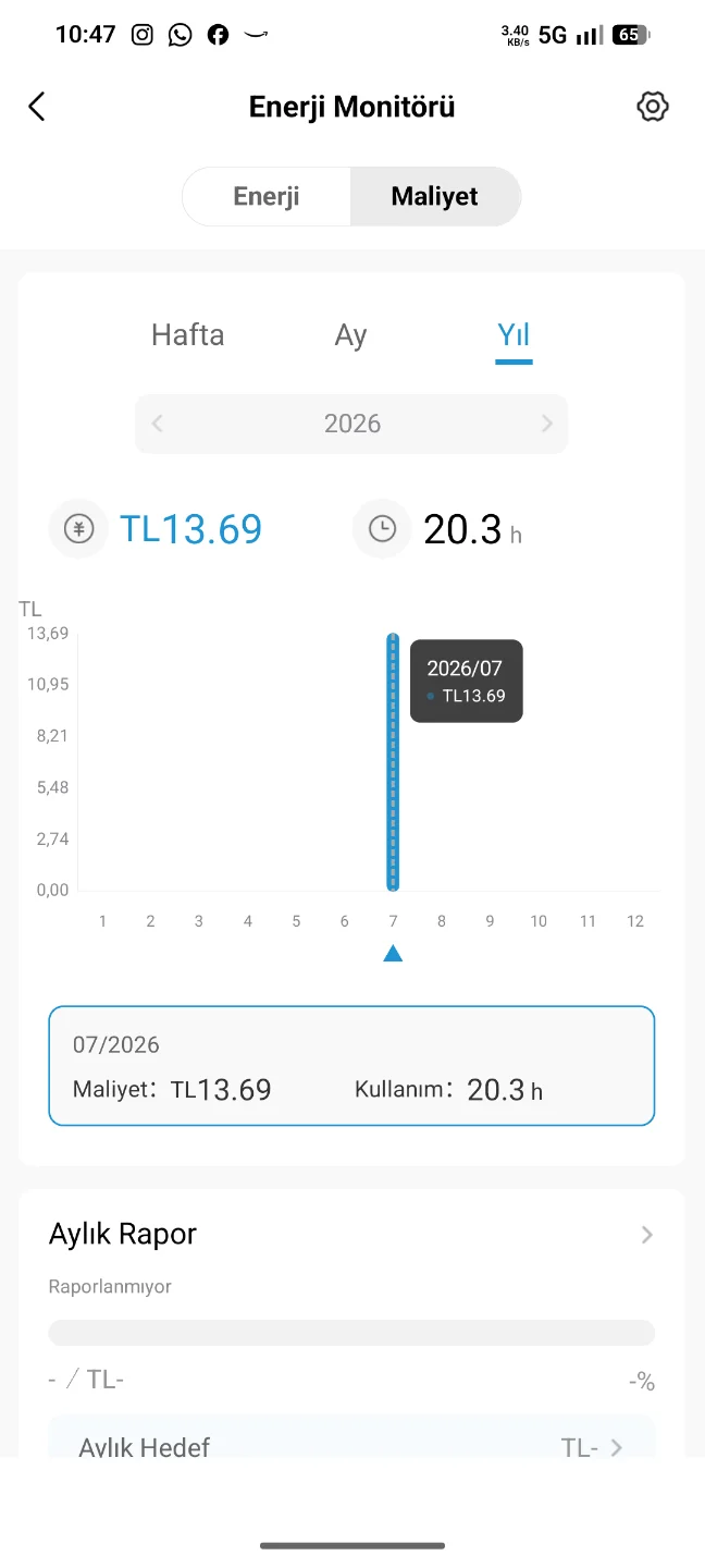

Güç tüketimini ise 33-34 derece dış sıcaklıkta 15 metrekare üzeri teras olan bir oda için Eco modunda 26 derece setli İlk açılışta 1600w civarı yükleniyor, kısa süre sonra 800-650w arasına düşüyor. Sete ulaştıktan sonra ise 180w civarına sabitleniyor. Gece dışarısı serinlediğinde ise 90w'a kadar düşüyor. (M smart home uygulamasından klimanın kendi verdiği tüketim watt değerlerine göre). Uygulamadına elektrik tarife fiyatını girerseniz TL cinsinden tahmini tüketimi de yazıyor. Örneğin takıldığı 3 günden beri 20.3 saat kullanım yapmışım. Toplam tüketimi 3.17kw 13.60TL olarak gösteriyor.

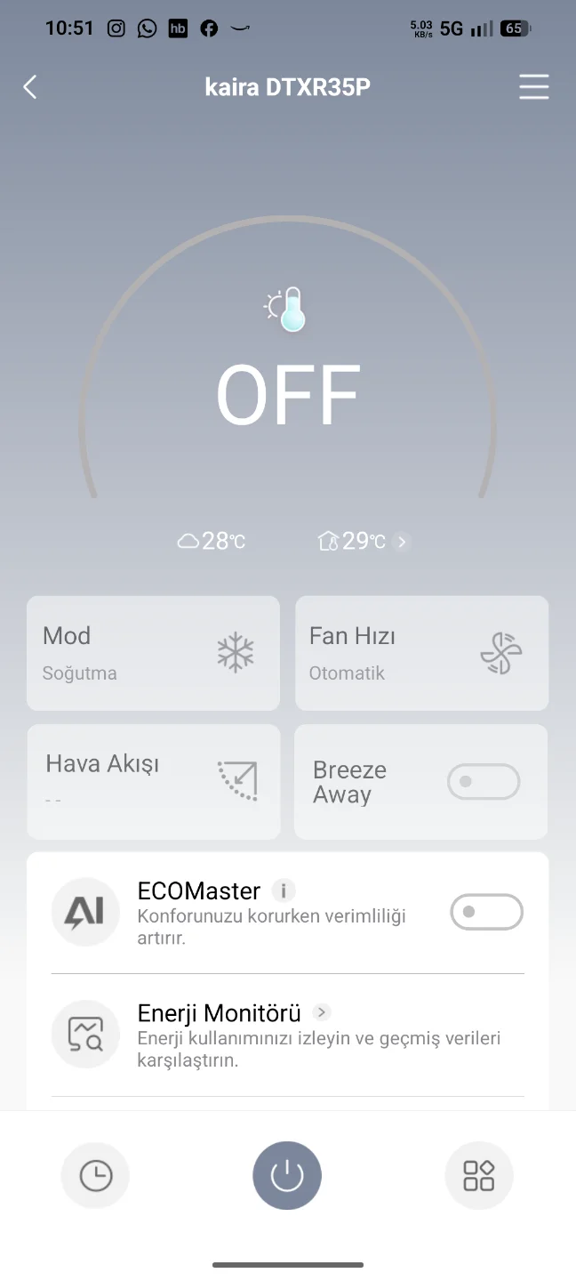

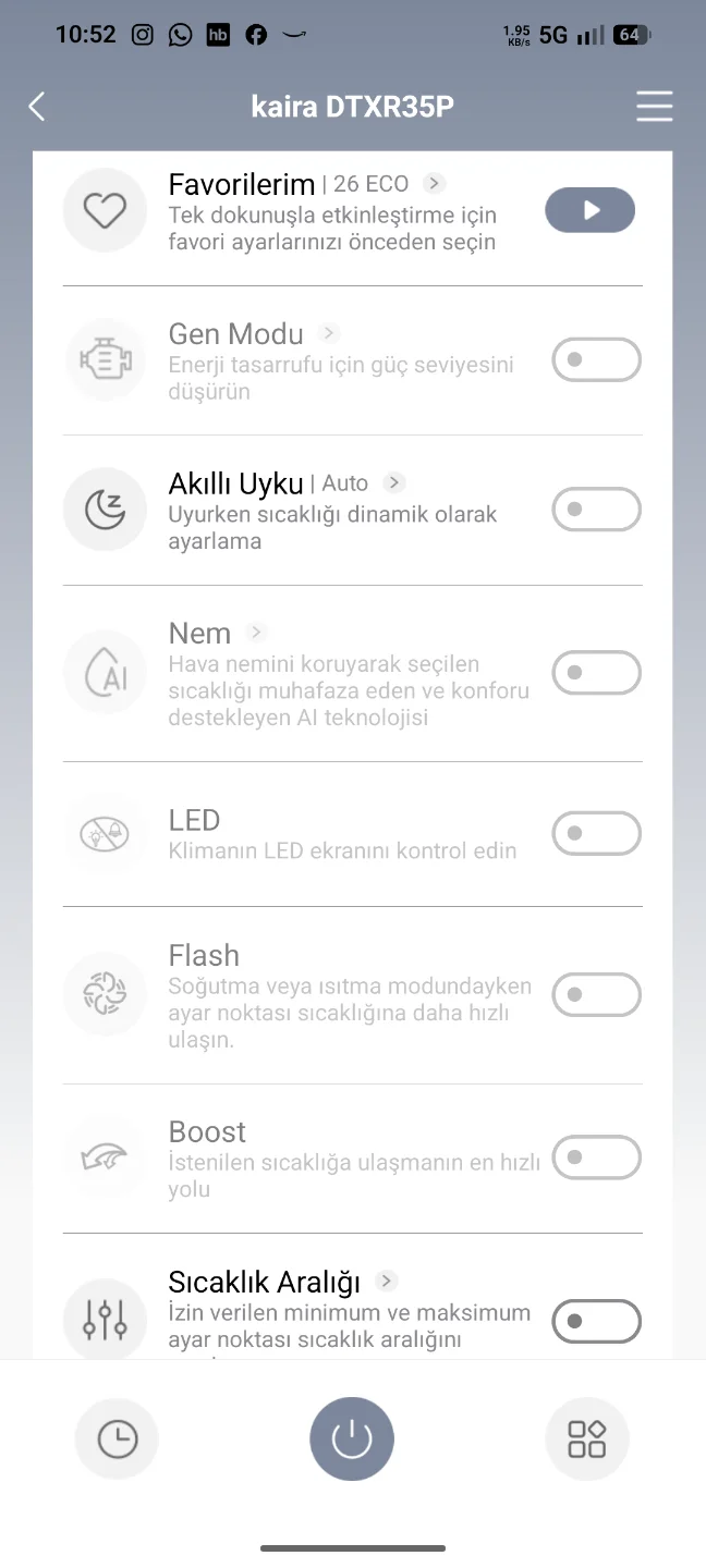

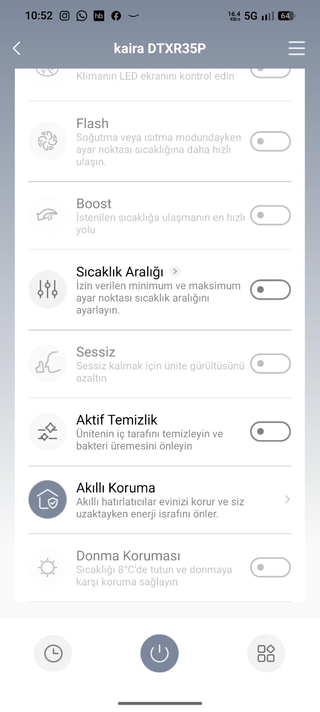

Wifi-İyonizer-kendini temizleme-5 kademe gear güç limitleme- yapay zeka destekli nem kontrolü- yapay zeka destekli eco master ekonomi modu- follow me gibi daha sayamadığım birçok özelliği destekliyor.
İç ünitesinin kasası midea xtreme save'e benziyor fakat doğru bilgiyi Adem hocam verecektir. Dış ünitede tek sıra kondenser mevcut, eev mevcut değil. Sorularınız olur ise elimden geldiğince cevaplamaya çalışırım. 3 günlük izlenimim ve bildiğim kadarı ile yaptığım teknik incelemede alınabilir bir klima gibi duruyor. Uygulama içerisinden görseller paylaşacağım. (Kullanımın çoğu 26 derece set-Eco Master açık-otomatik fan modunda yapılmıştır.)
