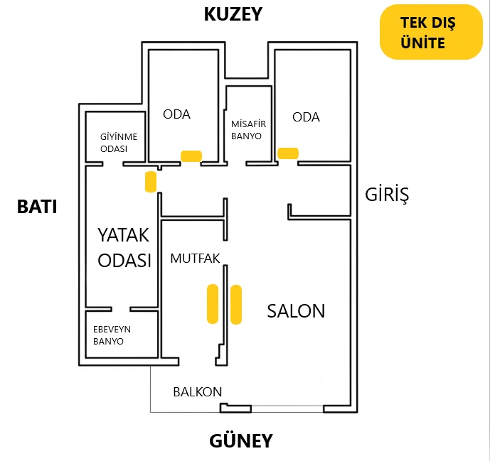

Evimde tek dış üniteye bağlı 5 adet Toshiba klima var. Evin krokisi aşağıdaki gibi. Klima yerlerini de sarı renk ile işaretledim. Sorum ise en ekonomik şekilde bu klimaları nasıl çalıştırabilrim. Normalde mutfağı ihtiyaç halinde, salon ve yatak odasını sürekli, odalardaki klimaları da genellikle çalıştırmıyoruz. Ev yeni olduğu için yalıtım iyi. Yer ise Antalya merkez.
Bu şekilde evi rahat şekilde soğutuyor. Bu şekilde kullanmaya devam mı edeyim yoksa tüm odaları belli bir ayarda sürekli mi çalıştırmalıyım?
Klimaları sabit fanda mı yoksa auto fan ayarında mı kullanmalıyım? Şimdiden teşekkürler.
Merhaba klima kullanımı kişiden kişiye değişir nasıl konforlu hissediyorsanız o şekilde otamatik fanda kullanmanızı tavsiye ederim
Mutfak yemek yaparken yaglanmadan ötürü mutfağa klima çalıştırmanızı önermiyorum mahvediyor cihazı
1 saat için klimaları kapatıp açmaya değmez ama 5-6 saat evde olmiyacaksaniz kapalı olması daha ekonomik benim evim 4+1 bu şekilde daha tasarruflu oluyor benim evde yalıtım orta derece 2008 yapımı bir bina dubleks oturuyorum
