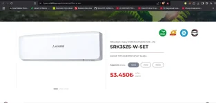

Mitsubishi Heavy Premium R32 modeli SEER ve SCOP değerleri bakımından oldukça iyi duruyor hocam. Yalnız şöyle bir problem var: Bahsi geçen klimanın yetkili servislerinden birisi yine konuda ''mimli'' olarak belirtilen Midea bayisi olarak gözükmekte. Bu durumu gözden kaçırmamak gerekiyor. Ama aynı bölgede ikinci bir seçenek de mevcut.
Konu sahibi aşağıdaki bağlantıdan yetkili bayi listesine ulaşabilir.
https://form-mhiklima.com/tr/yetkili-saticilar
