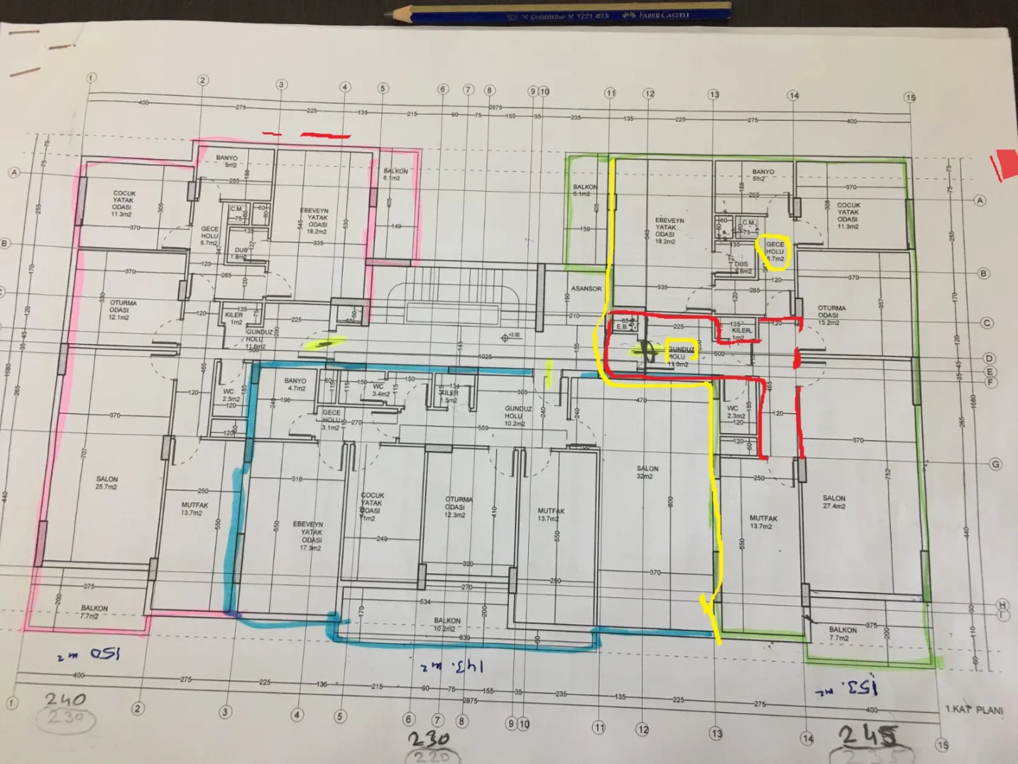

Aşağıya evimin planını ekliyorum. sağ tarafta sarı ile çizdiğim yer. evim cephe olarak ön cepheden güneş alıyor. mutfakta yemek pişerse yazın cehennem sıcağı oluşuyor. önceki yıllar hep mutfağa alma fikri var idi
yemek pişerken aspiratör çok yeterli olmadığından hanım mutlaka balkon tarafından cam açıyor. ee hali ile ben mutfağa direk klima kursam bir yandan soğuyup diğer yandan cam açtığımızda boşa uğraşmış olacağım. diyorum ki mutfaktaki doğalgaz tahliye havalandırmasına dışarı tahliye pervanesi kursam bu içerdeki kötü koku ile birlikte oluşan aşırı ısıyı dışarı atmakta yardımcı olur mu. bu 1. sorum.
2. sorum salonun bitişiğindeki oturma odasında oluyoruz akşamları ve orası çok küçük bir alan. bu odaya klima koysam orada oturamayız muhtemelen aşırı rüzgar ve esinti ve serinlik yapar. acaba kırmızı ile işaretlediğim gündüz holüne koyabilirmiyim klimayı. gece ile gündüz hölü arasında kapı mevcut. istediğim zaman istediğim odanın kapılarını açıp kapayarak serin havayı yönlendirme imkanım olur.
ama bundada gündüz hol kısmındaki tuvaletinde bulunduğu boşluk gereksiz yere soğumuş olacak ekstra dan dışarıya kapıdan ısı kaybıda yaşanacak(sıcaklık girecek anlamında). kilerin sağ duvarı ile tuvaletin sağ duvarından bir sürgülü kapı yaptırsam işe yaramı. açılır kapanır kapı daha kolay olur ama mesafe olarak rahatsız edebilir bizi. ondan sürgülü kapı geldi aklıma.
bu koridora klima takmak mantıklımı eğer mantıklı derseniz kaç btu olmalı. amacım mutfağı ve oturma odasını soğutmak, gücü kaç btu olmalı. salonada alırsam 9 yada 12 btu yeterli olurmu ilave olarak.
ek olarak arka yatak odaları kuzeye denk geldiğinden hemen hemen pek fazla klimaya ihtiyaç olmuyor ama koridora taksam klimayı oralara da çok fayda olur. akşam mesela mutfak salon felan kapıları kapatır gece holünü açar 24-25 dereceye ayarlar ferah ferah uyurum diye düşünüyorum. fikir ve önerilerinize açığım.
