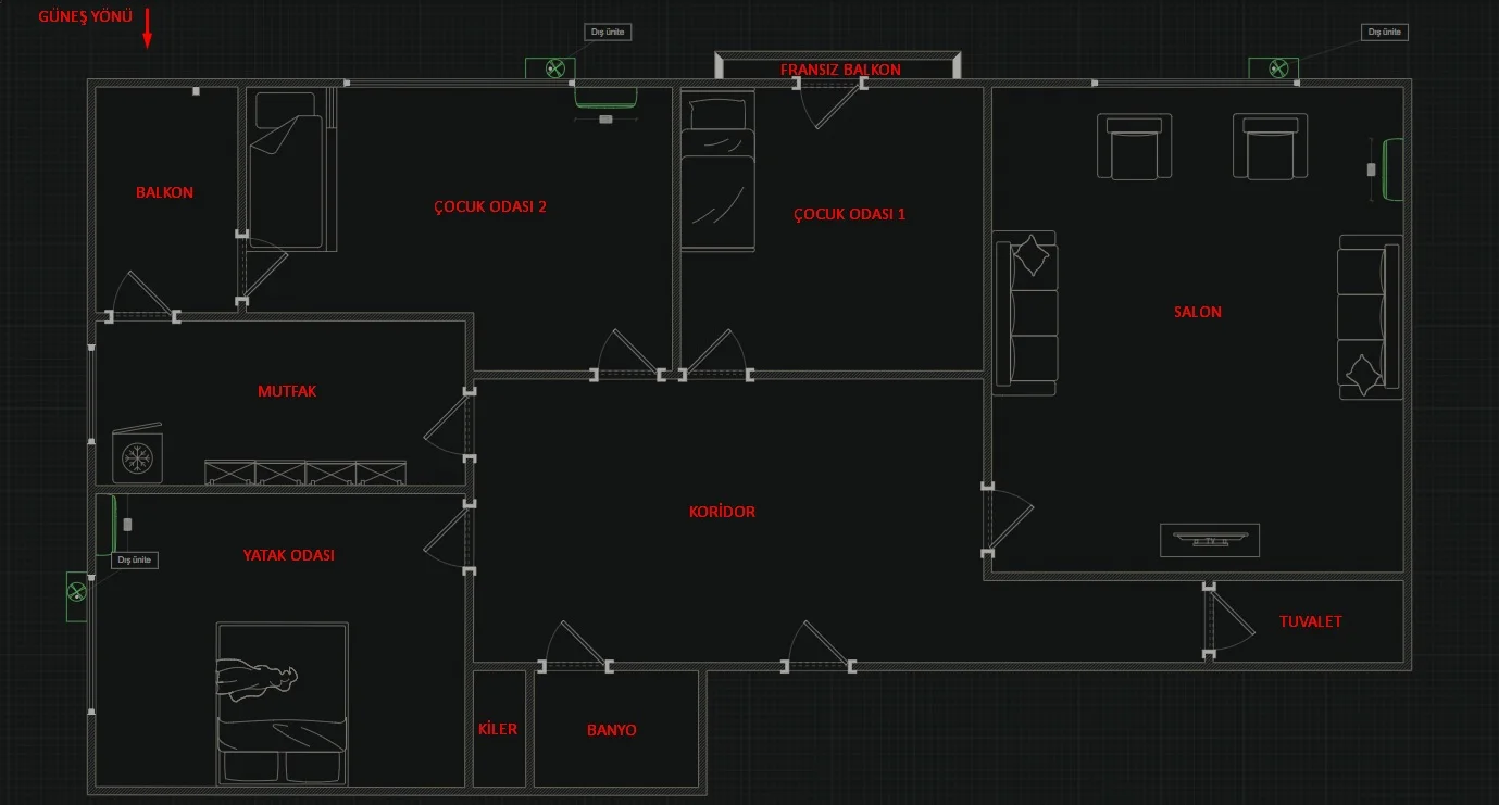

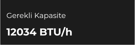

Merhabalar. Klima almayı planlıyorum, yardımınıza ihtiyacım var.
Evim; Ankara'da, en üst kat, cephesi Batı/Güneybatı istikametine bakıyor, ev 150m2 salon 30m2, yeni bina yalıtımı var, en üst kat ve önü açık olduğu için kış aylarında tüm rüzgarı alıyor ve soğuk oluyor, yaz aylarında tüm güneşi alıyor ve sıcak oluyor. Salonuma 12-18 bin BTU arasında bir klima alıp genellikle salona ve özellikle aşırı sıcaklarda kapıyı açıp tüm eve etki etmesini istiyorum. Bilindik bir marka olması ve servis ağının düzgün çalışmasına önem veriyorum.
Bütçem 30-35 bin tl. İyi bir cihaz alacaksam 50'binlere de çıkabilirim ama tek klima ile tüm evin ısısını dengelemek zor olacağı için 50+ bin lira harcamak yerine önümüzdeki yazı atlatmak, akabinde seneye evin diğer taraflarına da 9000 btu gibi cihazlar almayı planlıyorum. İnternette çok fazla çeşite rastlamadım. Sanıyorum ki genellikle şubeler üzerinden satış yapılıyor. Bazı markaların da pazaryerlerinden aldığımız ürünlere destek vermediğini duydum. Bayileri tek tek arayıp fiyat mı almalıyım? Yoksa pazaryerlerinde ki herhangi bir satıcıdan alabilir miyim? Bu konuda da yardımcı olursanız çok sevinirim.

Cam en boy?
Tavan ölçüsü?
